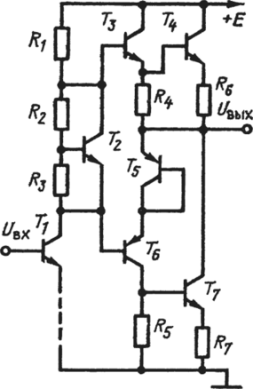

ссц, я имел ввиду ''диод баксандала''
Пишут, что ''выводит на уровень комплементарной пары''.
Приводит уровень искажений схемы Лина к 0,4%. Это с более 1%, - тоесть один диод улучшает в 2,5 раза.

Оценить ''цифирью'' мне знания не позволяют.
А вот ЛОГИЧЕСКИ, судя по картинке
IMG_20230628_114705.JPG [62.05 KiB]
Если в плечо добавить еще падение на диоде, то оба плеча будут иметь вид ОДИНАКОВЫЙ.
Вот только меня несколько смущает горизонтальная площадка, тоесть с диодом они уже будут 2 площадки, перед задираниями графика - туда, сюда.
Как эта ''горизонталь'' скажется?
Но, что мне ясно, то это будет СИММЕТРИЯ, а это значит, потенциальный перекос будет менее вредным для звука на выходе.
Ну и вторая логика - раз пишут и много, значит это работает. Больше или меньше... Но хоть что то дает.
Вот ТАК я и думаю.
А интересен твой анализ по опыту и знаниям - В ЦИФИРЯХ, а не как я - эмпирически ''вроде дОлжно''. :-)
..не будут - падение напряжения на диоде зависит от прямого тока через диод - это первое..второе и третье - сам догадайся - схема перед тобой.. :)
..Баксандал в качестве диода использовал коллекторный переход однотипного транзистора - такого, который стоит в первой ступени драйвера..
..весь этот онанизм был хорош 50 лет назад, когда не было мощных комплементарных пар..
..сейчас с этим проблем нет - стало быть, и смысла в этом дебилизме тоже нет..

Стоп, ссц, я не о том.
Вопрос ЧИСТО ТЕОРЕТИЧЕСКИЙ.
Паять такое я НЕ собираюсь.
Да, это было актуально полвека назад.
Про использование транзистора я читал. Это в линейке выхода такое применяли, на общем радиаторе.
А вот ''просто диод'' ставили в предоконечник, в эмитер -> диод последовательно с сопротивлюхой.
Вот
IMG_20230709_220043.JPG [68.91 KiB]
VD4 + R18
Для симметрии надо ''оттянуть'' на ПОЛвольта у Шиклаи график.

АВК писал(а):
топ, ссц
..не стопари - не гаишник.. :)
..не верю..
..подтверждение того, что ты не читал..или не понял, что читал.. :)
Вот
..второе подтверждение того, что и не читал, и не понял - к примеру, диод Баксандала ставится, чтобы выровнять статические и динамические характеристики плеч (бред, канешна, ибо насыщение Шиклаи отличается от насыщения Дарлингтона на величину падения напряжения на p-n переходе) - причем, сопротивление резистора, зашунтированного диодом, единицы Ом - десяток - два Ом, не более, а тут у тебя - диод с динамическим сопротивлением сотню Ом и последовательно включенный резистор 150 Ом..как ты думаешь - "выровняет" эта мудистика что-то или нет..?.. :)))
..это я тебе просто бегло сопоставление размерностей дал, без расчётов - для лучшего понимания..
..ты лучше себе что-то другое оттяни на "полвольта" - тока смотри, чтоб не оборвалось.. :)))
..а график этот ты сюда приплел ваще ни к чему..
..сравнивать надо ВАХ - вот скачал бы микрокап, смоделировал бы Шиклаи с Дарлингтоном, снял бы ВАХ моделей - все сразу стало бы на свои места - за то время, что ты тупишь с "планшетом для 4-го класса" можно вполне освоить микрокап..но тебе не надо, проще поспрашивать всякие глупости.. :)

Ну Фома ты неверующий.
Говорюю - читал я тады.
И сегодня поновой читал.
Про этот 'диод баксандала'.
И кто про чО пишетЬ... ---
И, этот диод параллельно резистору...
И, последовательно резистору..
И, не надо диода, одна сопротивлюха примерно 30 ом всё прекрасно ''выравнивает''...
И, этот ''диод'' в пред оконечный каскад ставить...
И, в самый выходной каскад ставить.
И, заменить диод таким же выходным транзистором, только включить его диодом...
Как я понял, разработка и применение этого''диода'' были очень шустрыми. Немного позднее, после пошли уже нормальные комплементарные транзисоры.
А выравнивание псевдокомплементаров было скомкано по времени, и на какой то схемный оптимум выйти ещё не успели, и в ''стандартную схемотехнику'' не успело это решение попасть.
Поэтому кто о чём пишет и предлагает.
Разброс и шатание и мнений и количественных оценок и применяемых схемных решений.
Поэтому и я немогу ''усвоить'' как ПРАВИЛЬНО выравниваются псевдокомплементары.
И разброс ''качества'' тоже кто что пишет - улучшение Кг в 2-3 раза и в 10 раз...
Кто то приводит, что лучше, чем 0,4% всё равно не будет, поскольку жто ''теоретический предел''....
А, к примеру, Беслик указует, что его схема, даже без выравнивания выдаёт Кг= 0,17%.
Короче я ''мозги сломал''...
Вот картинки скачал. Правда 1 вчерашнюю картинку, где транзистор включён диодом и стоит последовательно в самом выходе я не нашёл.

Симулятор - не всё так просто.
Поставить его, даже базы найти это затрата не более недели, а то и пара дней.
А вот КАК он работать будет?
Я то не знаю теорию, могу схему ВБИТЬ и нажать ГЛАВНУЮ КНОПКУ ''сделать всё правильно и автоматически''.
А есть в симуляторе ТАКАЯ кнопка? ну типа как в старом мультике - двое из лорца, замесить и нарубить. И вывести на экран в доходчивом - ДО МЕНЯ ДОХОДЧИВОМ виде.
..да мне вообще - похуй.. :)
..я сказал - а там хоть делай, хоть нет..
..твои проблемы.. :)
.."диод Баксандала " - только тот, который параллельно резистору и только тот, который на том транзисторе, который используется в драйвере - потому как получается, что у них схожие входные вольт-амперные характеристики - у других диодов они могут отличаться, хотя и лепят что попало..
..больше объяснять и повторять не буду - заиппало.. :facepalm:
.."выровнять" ты каскад Шиклаи никак не можешь - на практике подбирается и диод, и резистор так, чтобы ограничение наступало примерно одинаково в обоих плечах..
..т.е - так или иначе тебе будет нужен и генератор, и осциллограф..т.е то, чего у тебя нет.. :)
..если бы оно было, то ты один раз бы наиппавшись с квазикомплементаром навсегда бы это запомнил.. :)

Ссц, спасибо за науку.
Но ты усё время забываешь, что вот эти ''квазикомплементары'' это у меня теоретическое - вопрос, в том, что я как то в юности прошёл МИМО этого. А сейчас пытаюсь понять.
Ладно, какое то понятие ''энтого диёда'' у меня сформировалось. Ну и ладно. Хорошо.
Эдинственно, если осилишь высказаться - сообщи, а вот насколько энтот диёд всёж поляну улучшал?
Вот читал я разные оценки улучшения Кг - от 2 раза, до 10 раз. И в цифирях, мол ПРЕДЕЛ УЛУЧШЕНИЯ (тоесть лучше коего и теоретически быть не может) это 0,4%
И сюда же, а каким это чудом Беслик сообщает о 0,17% Кг ???
И это на германии и без ''диёда''.
..вот смотри - чутка допиленная схема Электроника Т-002
..здесь - резистор, выравнивающий ВАХ - R13, диод Баксандала - D7..
..очевидно, что диод, шунтирующий резистор выравнивает амплитудную характеристику усилителя..
..теперь посмотрим, что происходит, если исключить уравнивающие цепи..
..очевидно, что вся цель мероприятия - симметрирование уровня ограничения, т.к уровень насыщения нижнего плеча Шиклаи лучше, чем верхнее на Дарлингтонах..причем, ценой уменьшения выходного напряжения..
..но крутизна ВАХ плеч так или иначе остается не одинаковой..
..это условие для возникновения приличных по величине нелинейных искажений
