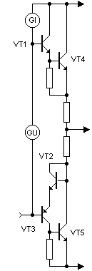

АВК писал(а):
Вот интересно, ЧТО (каждая модификация) и на СКОЛЬКО% улучшало
- замена терморезистора - диодом, потом транзисторным каскадом
..ухудшает термостабильность - оптимально термодатчик..
АВК писал(а):
- отказ от вольтодобавки
..увеличивает нелинейные искажения и снижает максимальную выходную мощность..
АВК писал(а):
- выравнивание усиления выходных составных транзисторов - Дарлингтона и Шиклаи введением последовательного компенсирующего диода.
..не работает, ибо требуется выровнять статическую и динамическую ВАХ - принцип работы такой - до какого-то момента, пока ток через уравнивающий резистор не создал на нем достаточное падение напряжения для открытия диода тот не работает..как только ток становится достаточным - тот открывается, и ток ВК начинает течь и через него..для уравнивания статических характеристик хермания требуется резистор номиналом 5..10 Ом, а самый лутший херманиевый диод открывается при напряжении 0,25В - нетрудно подсчитать, при каком токе через резистор создадутся условия для открытия ентого диода.. :)
АВК писал(а):
- введение резистора в базу верхнего предоконечника, компенсирующего внутреннее сопротивление термокаскада
..а вот это ваще бредятина, ибо нет такого понятия, как "внутреннее сопротивление термокаскада".. :) ..и чего тока чайники не навыдумывают.. :facepalm:

ссц, я имел ввиду ''диод баксандала''
Пишут, что ''выводит на уровень комплементарной пары''.
Приводит уровень искажений схемы Лина к 0,4%. Это с более 1%, - тоесть один диод улучшает в 2,5 раза.

Если в плечо добавить еще падение на диоде, то оба плеча будут иметь вид ОДИНАКОВЫЙ.
Вот только меня несколько смущает горизонтальная площадка, тоесть с диодом они уже будут 2 площадки, перед задираниями графика - туда, сюда.
Как эта ''горизонталь'' скажется?
Но, что мне ясно, то это будет СИММЕТРИЯ, а это значит, потенциальный перекос будет менее вредным для звука на выходе.
Ну и вторая логика - раз пишут и много, значит это работает. Больше или меньше... Но хоть что то дает.
Вот ТАК я и думаю.
А интересен твой анализ по опыту и знаниям - В ЦИФИРЯХ, а не как я - эмпирически ''вроде дОлжно''. :-)
..не будут - падение напряжения на диоде зависит от прямого тока через диод - это первое..второе и третье - сам догадайся - схема перед тобой.. :)
..Баксандал в качестве диода использовал коллекторный переход однотипного транзистора - такого, который стоит в первой ступени драйвера..
..весь этот онанизм был хорош 50 лет назад, когда не было мощных комплементарных пар..
..сейчас с этим проблем нет - стало быть, и смысла в этом дебилизме тоже нет..

Стоп, ссц, я не о том.
Вопрос ЧИСТО ТЕОРЕТИЧЕСКИЙ.
Паять такое я НЕ собираюсь.
Да, это было актуально полвека назад.
Про использование транзистора я читал. Это в линейке выхода такое применяли, на общем радиаторе.
А вот ''просто диод'' ставили в предоконечник, в эмитер -> диод последовательно с сопротивлюхой.
Вот
IMG_20230709_220043.JPG [68.91 KiB]
VD4 + R18
Для симметрии надо ''оттянуть'' на ПОЛвольта у Шиклаи график.

АВК писал(а):
топ, ссц
..не стопари - не гаишник.. :)
..не верю..
..подтверждение того, что ты не читал..или не понял, что читал.. :)
Вот
..второе подтверждение того, что и не читал, и не понял - к примеру, диод Баксандала ставится, чтобы выровнять статические и динамические характеристики плеч (бред, канешна, ибо насыщение Шиклаи отличается от насыщения Дарлингтона на величину падения напряжения на p-n переходе) - причем, сопротивление резистора, зашунтированного диодом, единицы Ом - десяток - два Ом, не более, а тут у тебя - диод с динамическим сопротивлением сотню Ом и последовательно включенный резистор 150 Ом..как ты думаешь - "выровняет" эта мудистика что-то или нет..?.. :)))
..это я тебе просто бегло сопоставление размерностей дал, без расчётов - для лучшего понимания..
..ты лучше себе что-то другое оттяни на "полвольта" - тока смотри, чтоб не оборвалось.. :)))
..а график этот ты сюда приплел ваще ни к чему..
..сравнивать надо ВАХ - вот скачал бы микрокап, смоделировал бы Шиклаи с Дарлингтоном, снял бы ВАХ моделей - все сразу стало бы на свои места - за то время, что ты тупишь с "планшетом для 4-го класса" можно вполне освоить микрокап..но тебе не надо, проще поспрашивать всякие глупости.. :)

Вот картинки скачал. Правда 1 вчерашнюю картинку, где транзистор включён диодом и стоит последовательно в самом выходе я не нашёл.
Screenshot_2023-07-10-09-43-03.png [37.49 KiB]
vt76.gif [1.86 KiB]
153853652408809596.jpg [54.44 KiB]
219.png [25.91 KiB]
151533393586472361.jpg [14.39 KiB]
Симулятор - не всё так просто.
Поставить его, даже базы найти это затрата не более недели, а то и пара дней.
А вот КАК он работать будет?
Я то не знаю теорию, могу схему ВБИТЬ и нажать ГЛАВНУЮ КНОПКУ ''сделать всё правильно и автоматически''.
А есть в симуляторе ТАКАЯ кнопка? ну типа как в старом мультике - двое из лорца, замесить и нарубить. И вывести на экран в доходчивом - ДО МЕНЯ ДОХОДЧИВОМ виде.

АВК писал(а):
у Фома ты неверующий.
..да мне вообще - похуй.. :)
..я сказал - а там хоть делай, хоть нет..
..твои проблемы.. :)
.."диод Баксандала " - только тот, который параллельно резистору и только тот, который на том транзисторе, который используется в драйвере - потому как получается, что у них схожие входные вольт-амперные характеристики - у других диодов они могут отличаться, хотя и лепят что попало..
..больше объяснять и повторять не буду - заиппало.. :facepalm:
.."выровнять" ты каскад Шиклаи никак не можешь - на практике подбирается и диод, и резистор так, чтобы ограничение наступало примерно одинаково в обоих плечах..
..т.е - так или иначе тебе будет нужен и генератор, и осциллограф..т.е то, чего у тебя нет.. :)
..если бы оно было, то ты один раз бы наиппавшись с квазикомплементаром навсегда бы это запомнил.. :)

АВК писал(а):
Эдинственно, если осилишь высказаться - сообщи, а вот насколько энтот диёд всёж поляну улучшал?
..вот смотри - чутка допиленная схема Электроника Т-002
..здесь - резистор, выравнивающий ВАХ - R13, диод Баксандала - D7..
..очевидно, что диод, шунтирующий резистор выравнивает амплитудную характеристику усилителя..
..теперь посмотрим, что происходит, если исключить уравнивающие цепи..
..очевидно, что вся цель мероприятия - симметрирование уровня ограничения, т.к уровень насыщения нижнего плеча Шиклаи лучше, чем верхнее на Дарлингтонах..причем, ценой уменьшения выходного напряжения..
..но крутизна ВАХ плеч так или иначе остается не одинаковой..
..это условие для возникновения приличных по величине нелинейных искажений
