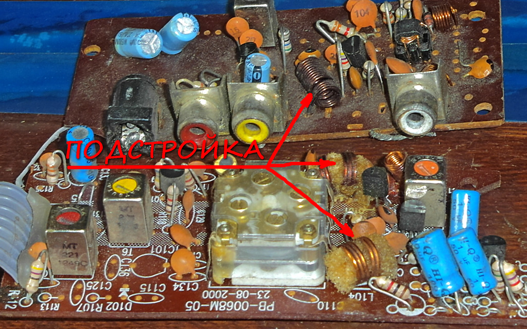

А вопрос такой: В инструкции к схеме написано что нужно предварительно намотать 28 витков а потом при настройке откорректировать. "Контур" - пластмассовый корпус с центральным регулируемым сердечником. Как после установки на плату и впайки выводов это можно сделать?

Число витков после установки катушки на плату правится очень просто - отматываешь сверху виток, откусывает лишнее и припаиваешь на вывод соответствующий. И так далее, пока не получишь искомое...

Да теоретически то понятно. Как отмотать "сверху" виток, если концы обмотки уже впаяны в плату? Уж не говорю о том что обмотка закрепляется лаком.

Под "корректировкой" при настройке скорее всего подразумевается корректировка индуктивности получившейся катушки, а не количества её витков. Достигается это аккуратным раздвиганием витков катушки отвёрткой или ещё чем-нибудь плоско-острым. Одного проёма обычно достаточно. В зависимости от того, как сильно надо "поправить" индуктивность, может отодвигаться один виток с краю катушки или же она будет раздвигаться где-то посередине.

В данном случае имеется в виду именно количество витков. " 25-35 витков ПЭТВ-2 0,1-0,16 (подбираются при настройке). Рекомендуем 28 витков первично, далее откорректировать при необходимости"

Ну тогда выпаивать каждый раз и удалять витки. Что ещё остаётся то?

А кусачки на что ??? Выкусил часть провода и спаял место разрыва ...

Вариантов видится несколько, но вот самый оптимальный: Впаять с начала не в саму, плату, а на отрезках провода.

ну, Муркиз же предложил откусить провод. отмотать, припаять на откушенный кусок. хочется красивше - тогда не наматывать на ножку, а не откусывая, отматывать и припаивать сбоку её. По завершению обмотать вокруг ножки и опаять окончательно.
Но делать это при наличии сердечника странно, может, схема и описание того-с?...

Так чё не так-то? Ну и крутите сердечник туда-сюда хоть целый день. На то он и подстроечный. Можно маслом намазать чтобы приятнее крутился. Это лыжи не едут или всё-таки я чего-то не понимаю?
