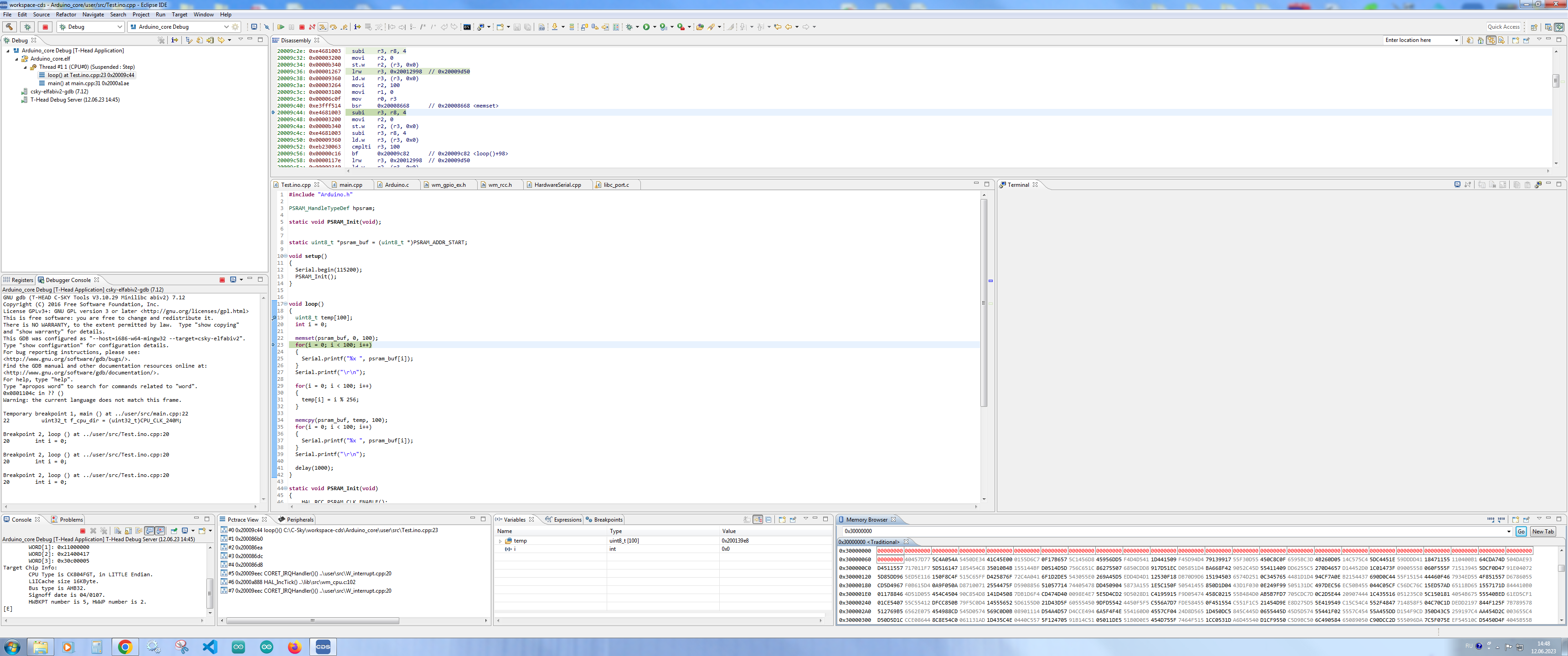

Привет! Раздобыл новую версию флеш алгоритма. Более стабильная чем публичный вариант на GitHub
Можно импортировать в CDS (Eclipse) и также подгружается в CDK. В архиве 2 варианта.
В CDS, в отличии от CDK, у меня получилось собирать достаточно сложные С++ проекты и дебажить их в оперативной памяти. Очень удобно, количество
софтварных брекпойнтов не ограничено, размер прошивки не более 280 кбайт.
При отладке во flash - можно только 5 хардварных брекпоинтов. Не удобно, но нет ограничений
на размер отлаживаемой прошивки. Можно весь флеш забить под завязку. Алгоритм работает для чипов w806 и w801

Привет! Для любителей Эклипса - это работает
