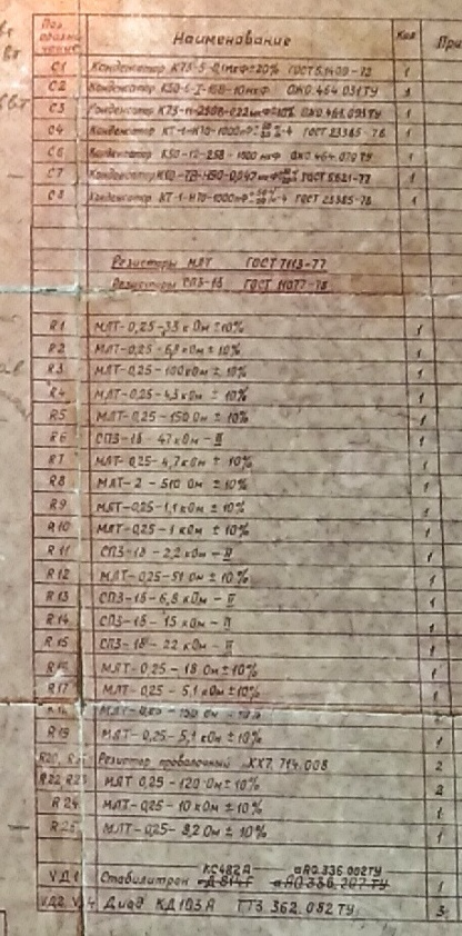

А обьяснить разницу в R 17 и R19 - тоесть 270 Ом или 5,1 ком. Чем можете? И сказывается ЭТО на звуке КАК?
Потом в цепочки предоконечного каскада резисторы разные и диоды насованы ПО РАЗНОМУ - это для ЧЕГО и ЧТО даёт?

Термостабилизация на обеих схемах выполнена одинаково (транзистор VT3)
Первая схема воплощена в реальный, выпускавшийся серийно продукт.
Вторая схема выглядит как эскиз по мотивам первой. Сомнительно что подписанные карандашом номиналы позволят работать прототипу.
R17 и R19 5,1к скорее ошибка, реальный номинал 510 - 1к
По термостабилизации без разницы, транзистором просто можно осуществить регулировку смещения, проще, всего 2 элемента.
Резисторы - человек чуть выше правильно написал, 5,1к хрень какая то, это резисторы смешения выходников, на 5,1к ток д.б. очень маленький, короче хрень. 510 поверю.
Схемы одинаковы, небольшая разница в том, что разные цепочки кррекции от возбуда.

Короче не верите? :-) :-) :-)
Да, и напуталиСЬ маленько со схемами...
Вот ТА схема как раз 'экспериментальная' - заводская, реально сделанная ПРЕЖДЕ, чем 'серийная'.
И там, на самом деле 5,1 ком.... ПОЧЕМУ???
Я же не зря разбираться полез.... Потому как НЕпонятка....
Тьфу...
Картинка с ПОЛНОЙ схемой нелезет.... 1 МГБ весит
Подскажите КАК вставить - вставлю
Пока вырезал кусок с деталями - можете сами удостовериться
IMG_20230410_233906.JPG [168.34 KiB]
По термостабилизации.... Ну долго и трудно лезть, вскрывать, фоткать, выкладывать....
На экспериментальной плате ТРАНЗИСТОР ГРЕЕТСЯ, там НЕТ диодов, а на серийной плате - диоды греются, которые гирляндой, 3 штуки на схеме - 1 на плате и по 1у на обоих радиаторах выходных транзисторов закреплены
Это тольао разработчики знают, им ТЗ дали они и выёживались. Какой смысл в этом копаться?

Ну так Вы сами НЕповерили в номинал 5,1 ком - логически неповерили... Типа ТАК работать не будет....
Так у меня давно вопрос - а почему работает?
И почему схему заменили?
Что ТАК и что НЕтак???
А кто знает?
Разбирайтесь. Есть литература, интернет....
Потом здесь расскажите, кому это интересно...
..нижнее плечо - составной транзистор Дарлинтона, верхнее - Шиклаи, величина R17,R19 влияет на соотношение токов покоя драйверов и оконечного каскада - чем меньше их номинал, тем больше ток через драйвера, и наоборот..кроме того, номинал резистора влияет на скорость переключения ВК, особенно в схеме Шиклаи
..при номинале 5,1 кОм можно сделать вывод, что драйверные каскады работают в режиме микротоков (100..200мкА), сделано это из соображений получить термостабильный выходной каскад в ущерб его линейности..
..сейчас навалом комплементарных пар (те же КТ814/КТ815), поэтому ВК лучше сделать комплементарным - у дарлингтонов лучше термостабильность, но хуже коээфициент использования напряжения питания, у шиклаи использование питания лучше, но хуже термостабильность..
