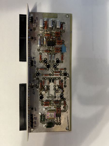

[uquote="Ivan_007",url="/forum/viewtopic.php?p=4281404#p4281404"]Maks_S, а чертежи печатки Вашей версии формирователя можно?[/uquote]
Пожалуйста:
Но предупреждаю - в трассировке есть ошибки.

Я так понимаю вот он:
желтым подчеркнут
Я все никак не обзаведусь ВЧ генератором. Не могу в полной мере проверить работоспособность.

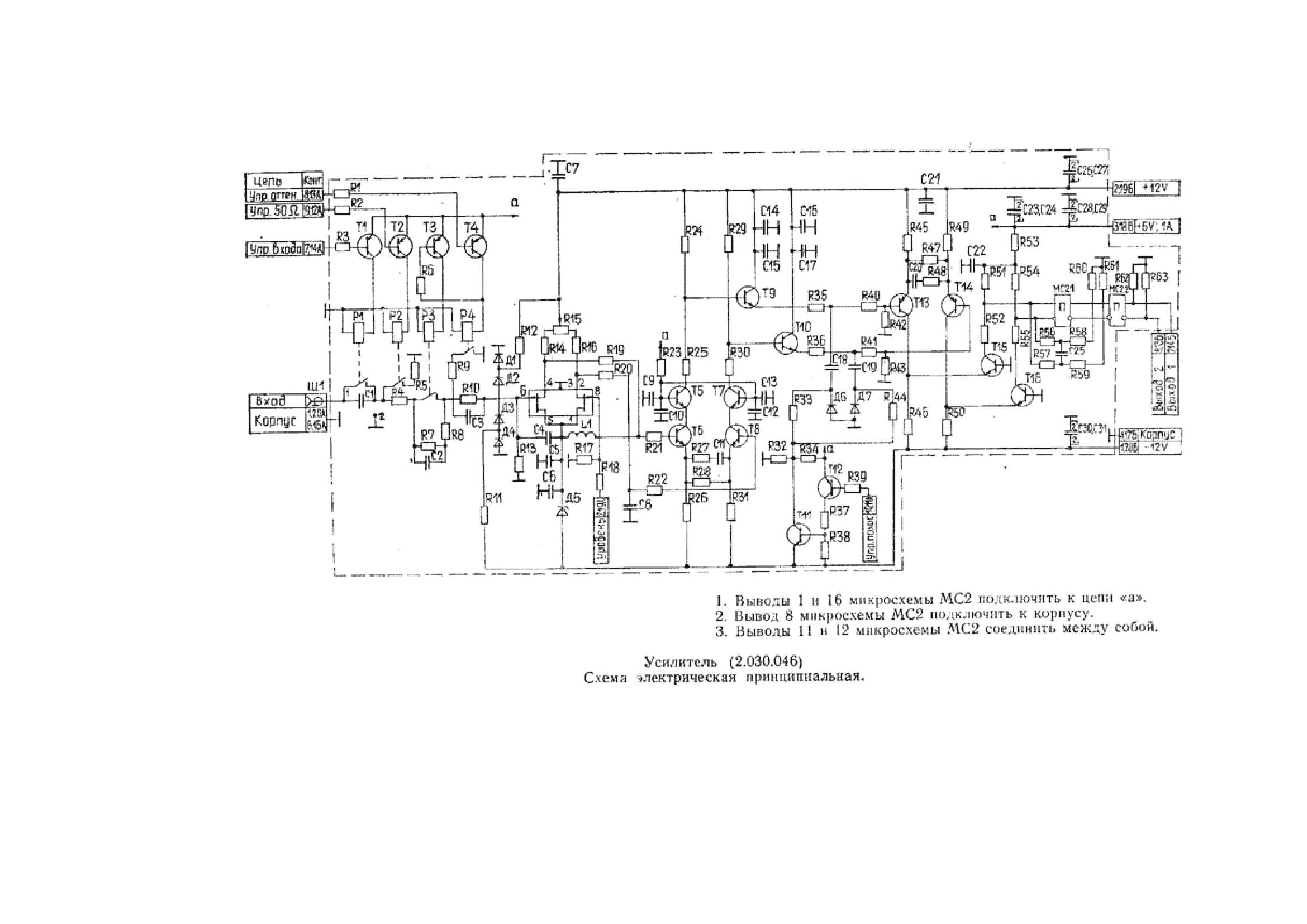

Схема Ч3-63
Добавлено after 39 minutes 36 seconds:
Заводская схема формирователя
Добавлено after 17 minutes 28 seconds:
Если попробовать сделать вот по такой схеме?

Valentin Gvozdev
Подскажите, а зачем вы заменили в своей схеме транзисторы 2Т3120А на КТ368 (Q5-Q8 по Вашей схеме)? Из экономии или по иной причине?
И с какой целью добавили в схему резисторы R50 (100к) и R51 (68 ком), включив их в цепь базы Q5?. Какую функцию они несут?
