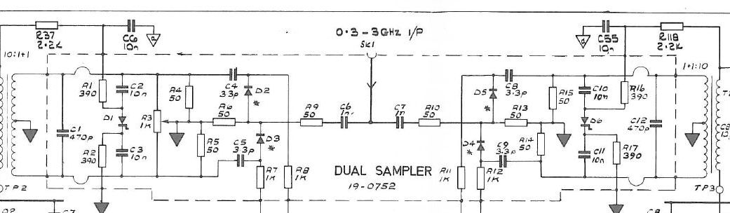

А какая частота верхняя нужна чтобы с экзотикой типа туннельных диодов связываться? потому что если это гигагерцы, а в связи с политикой быстрые прескалеры теперь недоступны, то может имеет смысл вспомнить обычные гетеродинные частотомеры ( счетные). Там во входной цепи всего три диода- два шоттки для смесителя и один ДНЗ для генератора гармоник. Ну или два раза по три, если делать автоматическое определение гармоник.
Частоты до 20-30 ГГЦ измеряет. Гетеродины в наше время- две SI5351 и мелкий китайский АРМ для управления и вычисления.

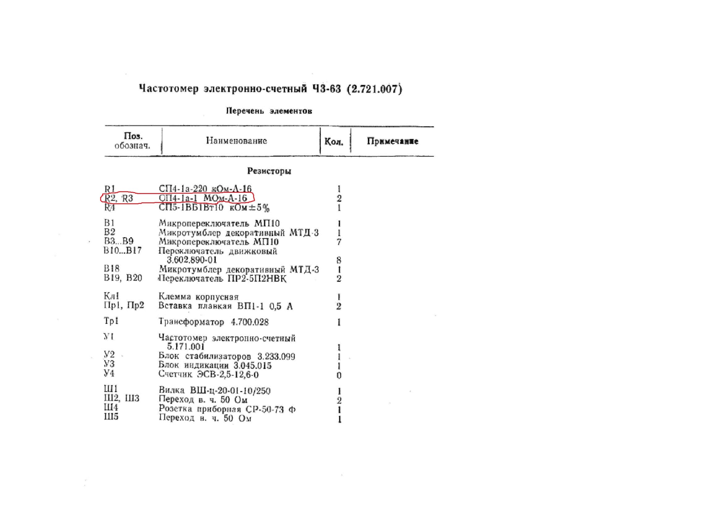

по даташиту к500пу125 имеет частоту 5нс или 200МГЦ. А питание 500ЛП216 можно развернуть как по даташиту. 1,16 общий, а на 8 вывод подать - 5,2 в, дальше на 500пу125.
Пока разобрался в схеме Ч3-63 и выяснил, что номинал резистора уровень равняется 1Мом. Подключается одним концом к +5 в, а второй не ясно...скорее всего на землю. Посмотрите у себя если не сложно.
Добавлено after 29 minutes 23 seconds:
Схема Ч3-63
Добавлено after 39 minutes 36 seconds:
Заводская схема формирователя
Добавлено after 17 minutes 28 seconds:
Если попробовать сделать вот по такой схеме?
