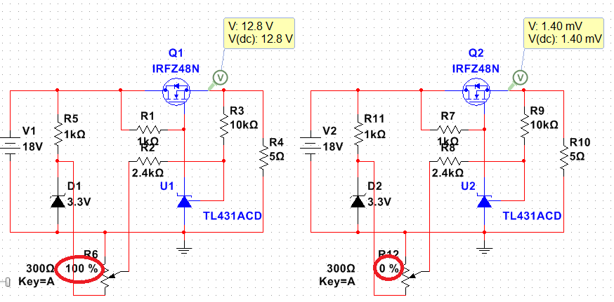

The Medved писал(а):
Можно пример или ссылку? Ну или общее описание в двух словах.
01.png [28.53 KiB]

Эта схема и в железе проверялась. это ты в своём репертуаре, всё время говоришь что не взлетит и не когда не говоришь почему. А оно раз и взлетает, может только потребоваться корректирующая цепочка и конденсаторы на входе и выходе. Здесь я обозначил только принцип.
Добавлено after 50 minutes 43 seconds:
Кроме того в даташите есть ещё вариант регулировки от нуля.

Камераден, простите, мне одному кажется, что в схеме Телекот ТЛ-ка выступает только в качестве усилителя, и ее главное замечательное свойство как хорошего ИОН тут не работает?
Не подскажете, от какой фирмы даташит?

В любой схеме где ТЛка регулирует от нуля одна из функций не используется. В вашей схеме не используется внутренний усилитель используется внешний, в моей не используется внутренний ИОН, используется внешний.
Сейчас не помню уже, но суть схемы в опускании анода на 2,5в ниже общего провода. Недостаток что требуется маломощный отрицательный источник питания.
Если не устраивает ИОН в моей схеме то можно поставить вторую ТЛку.
