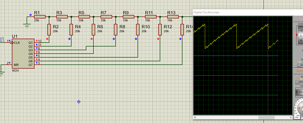

а вот на аналоговом выходе вот такие артефакты. .... Предполагаю что это из за 5% резисторов.
А мне кажется, что вы какой-то разряд ЦАП-а неправильно подключили, или матрица R-2R у вас криво собрана.. (имхо)Даже 10% резистор такого искажения не вызовет.
Специально для фом неверущих :))) смоделировал ЦАП R-2R в протеусе:
Вот "нормальная пила"-
Вот перепутаны два соседних разряда:
А вот неправильно подобраны резисторы, стоят 21 и 19 кОм вместо 20 кОм:
По-моему, картинка, где перепутаны разряды, на вашу больше похожа? Или нет?

Вообще-то, моей целью было "доказать" моё предположение, что такой сигнал у vitaminkvl-а связан не с "неточностью" резисторов, а с тем, что, вероятнее всего, он перепутал разряды. Вообще, отношение к "точности" резисторов у начинающих, бывает странное.. Как правило, установка, вместо номинала рекомендованного в схеме, резистора "соседнего" номинала, не приводит к неработоспособности схемы.
