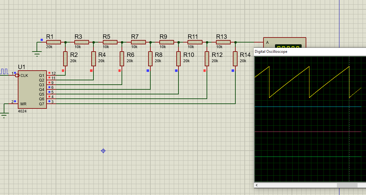

а вот на аналоговом выходе вот такие артефакты. .... Предполагаю что это из за 5% резисторов.
А мне кажется, что вы какой-то разряд ЦАП-а неправильно подключили, или матрица R-2R у вас криво собрана.. (имхо)Даже 10% резистор такого искажения не вызовет.
Специально для фом неверущих :))) смоделировал ЦАП R-2R в протеусе:
Вот "нормальная пила"-
Вот перепутаны два соседних разряда:
А вот неправильно подобраны резисторы, стоят 21 и 19 кОм вместо 20 кОм:
По-моему, картинка, где перепутаны разряды, на вашу больше похожа? Или нет?

Вообще-то, моей целью было "доказать" моё предположение, что такой сигнал у vitaminkvl-а связан не с "неточностью" резисторов, а с тем, что, вероятнее всего, он перепутал разряды. Вообще, отношение к "точности" резисторов у начинающих, бывает странное.. Как правило, установка, вместо номинала рекомендованного в схеме, резистора "соседнего" номинала, не приводит к неработоспособности схемы.

Собрал генератор.Запустился сразу,но одна проблема - диапазон генерируемых частот совершенно не совпадает,при 1000 Гц выдает не более 100 Гц,при 100 кГц выдает около 10 кГц,причем во всех режимах, и ничего сделать не могу,менял прошивки,результат тот же,замена кварца тоже ничего не дала.Резисторы ЦАП подбирал с помощью образцового мультиметра с точностью примерно 0,2%.Монтаж перепроверял много раз.Жду помощи.

Проблема решилась просто.Мало у меня еще опыта в программировании AVR.Я с самого начал подозревал,что проблема в задающем генераторе МК.Судя по частоте сигналов работал внутренний генератор.Увы.я был не в курсе,что при программировании ATmega8 необходимо было подключить кварц.Вот и вся проблема.Информация в интернете зачастую очень противоречива,нужное найдешь не сразу.А генератор мне понравился,сейчас оформляю в корпус и буду делать питание от лития.
