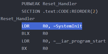

Раз уж мы тут собрались. Стартап требует вот эту функцию - void SystemInit(void){}. Можно уалить требование в самом стартапе или пустую функцию добавить в майн, а как правильно?

Вызов SystemInit из стартапа можно удалить. В IAR вместо него вызывается __low_level_init().

О, если из стартапа удалить строку ругающую эту функцию - вообще перестает работать дисплей == LDR R0, =SystemInit

Строка ругает функцию? :shock:

Из за нее ошибка без функции вылазит. Да черт с ним, что с экранчиком то
Боюсь спросить, а вы только выделенную строку удаляли? Ну мне так, Чисто поржать.

Я не стал ни чего удалять, заносил ее за // - все перестало работать - все вернул

Ну когда перестало работать, только её удаляли?

Ну у меня перестал экран работать даже на 0.3сек, да только ее. Нормально он не работал( Я уже свисток поменял думал брак.
Если подумать, он же не включает экран без ресета, может что то не так, хотя потом картинка выходит, очень странно. И если его настроить и оставить питание при этом ни чего не передавать он же все равно будет показывать пред идущую картинку. Значит там в догонку что то летит выходит???
