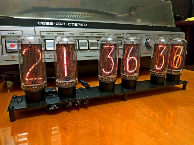

Сообщение SHTRLZ »
[uquote="wxwu",url="/forum/viewtopic.php?p=4336909#p4336909"]Доброго времени суток!
Может кто поделиться схемкой с прошивкой для часов на 6 индикаторах в динамике с синхронизацией по gps?[/uquote]
я делал на ИН-18, даже продал поляку. смысл простой. взял готовую схемку на 6ламп, с аппаратным шимом, которую гайвер на своем сайте продвигал. его же прошивка с открытым кодом, за что ему огромное спасибо. все собирается на ардуинке, но никто не мешает перерисовать на "просто атмегу". немного поколдовал с GPS приемником и посадил его бутербродом прям на ардуинку. а в скрипте добавил ночную синхронизацию с данными GPS. сделано немного криво, но ктож исходник проверять будет?
клиент пожелал безкорпусную модель и покрашенную в черный цвет.

SHTRLZ писал(а):[uquote="wxwu",url="/forum/viewtopic.php?p=4336909#p4336909"]Доброго времени суток!
Скетчем или хотя бы кексом не поделитесь, программирование для меня к сожалению темный лес
Сообщения: 29
Зарегистрирован: Вт дек 22, 2020 23:49:44
Сообщение SHTRLZ »
[uquote="wxwu",url="/forum/viewtopic.php?p=4338815#p4338815"]Скетчем или хотя бы кексом не поделитесь, программирование для меня к сожалению темный лес[/uquote]
тут так не сработает. каждый скетч корректируется под свою плату. и распайки ламп у всех разные, и дополнительные плюшки.
и скетч постоянно изменяется то под одну сборку, то под другую. какая там была залита на тот момент и работала, хрен ее знает. дальше я с GPS не игрался, и та прошивка уже давно переделана под другие часы. а было это года три назад..
могу дать ссылки на форум с той схемой и исходником прошивки. так же на человека у которого в наличии есть платки для ин-18. если будете делать эту версию, то там же на форуме есть пара ребят, они смогут помочь с программированием. сам то я тоже не программист. копипастить умею.
https://community.alexgyver.ru/threads/ ... i-v1.1072/ вот собственно часы и прошивка
это ветка с решением проблем и вопросов - https://community.alexgyver.ru/threads/ ... oekta.715/
вот Михаил на авито - https://www.avito.ru/moskva/kollektsion ... _993431623 у него бывает сразу комплект компонентов для сборки

Сообщения: 29
Сообщение SHTRLZ »
[uquote="AirCat",url="/forum/viewtopic.php?p=4344501#p4344501"]Сейчас на макетке и соплях[/uquote]
хрен с ними, с соплями, а что за покрытие стола такое интересное?
