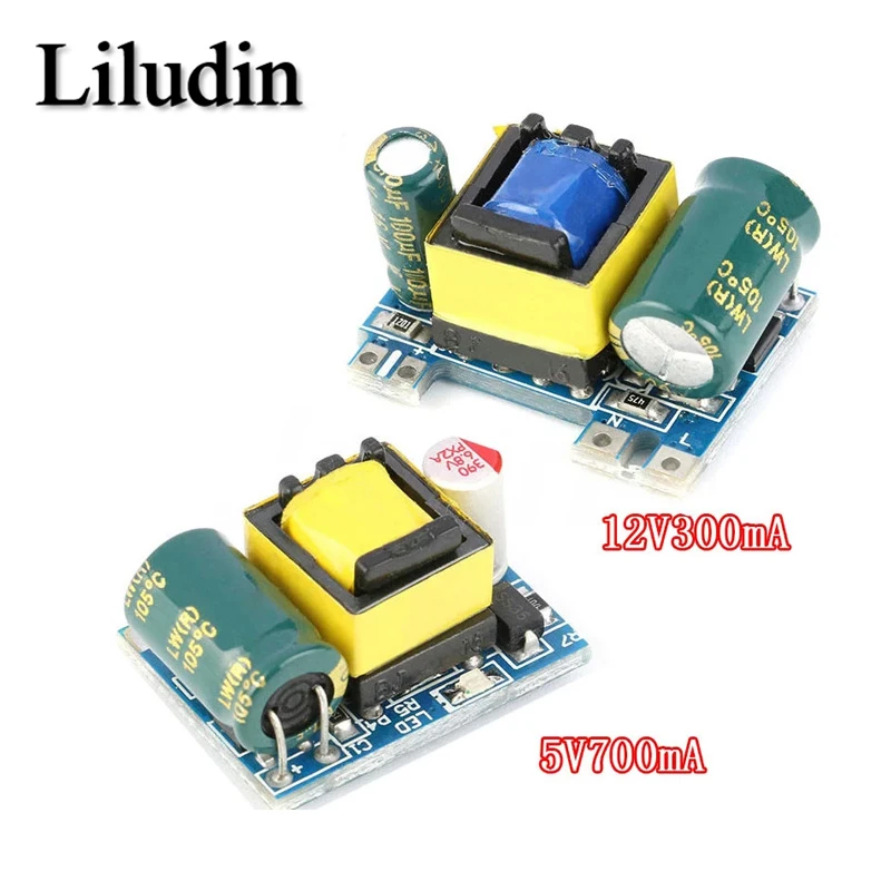

Возникла необходимость запитывания юсб лампы от сети 220 В, полез на али смотреть бп. Мощность лампы 1 ватт (если что это IKEA (помянем) HALVKLART ХАЛВКЛАРТ). Простите, но я в радиоэлектронике нуб, и при просмотре на али бп возникли вопросы.
Большинство маломощных схем питания 220В/5В имеют 3 типа:

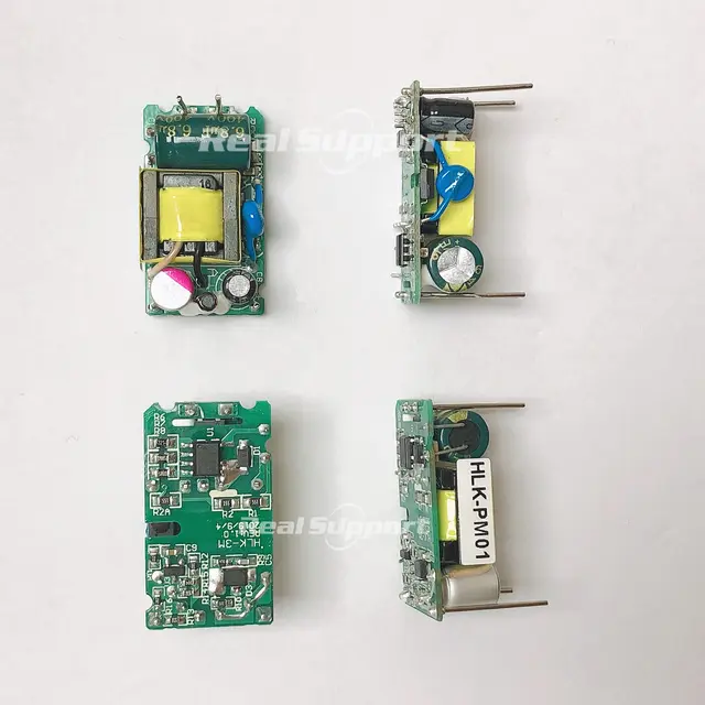

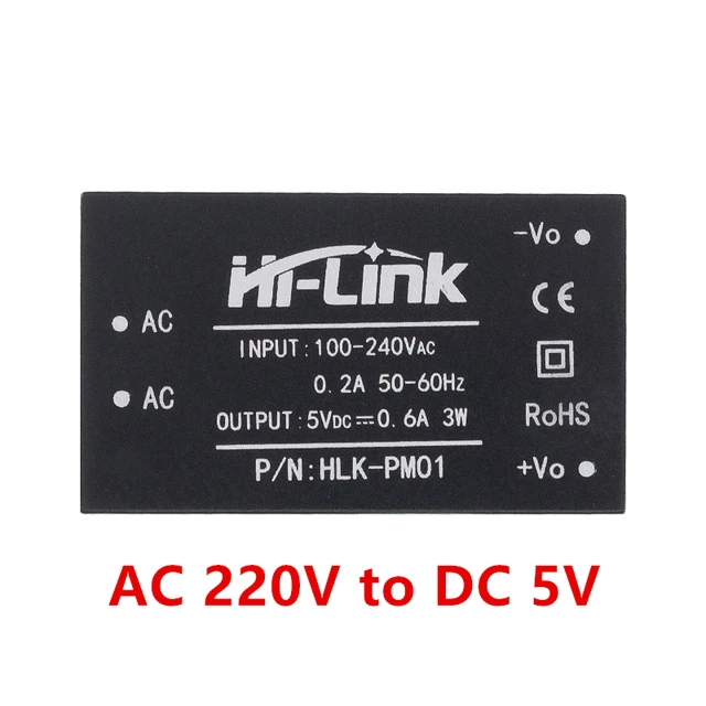

1) Модуль питания HI LINK HLK-PM01, идет в черном корпусе, но также продаются без корпуса

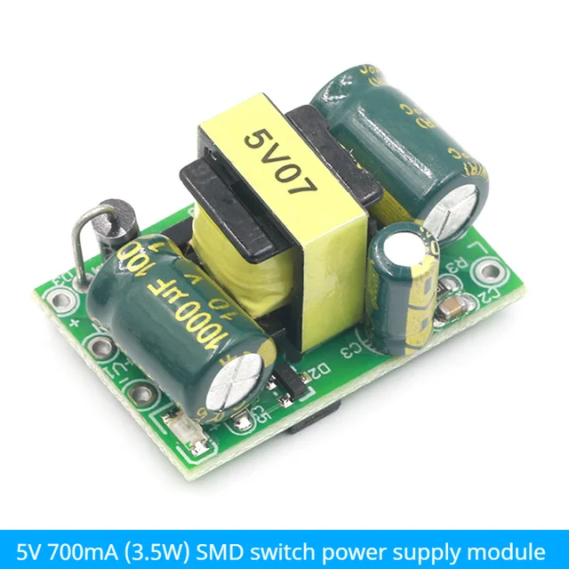

2) Модуль питания с изолированным переключателем AC-DC
3) Прецизионный понижающий преобразователь переменного тока в 5 В постоянного тока
Вопросы:
1) Наиболее солидно выглядит первый вариант - он действительно самый лучший или можно не заморачиваться и брать любой из 3 вариантов?
2) Что такое " с изолированным переключателем" во 2 варианте?
3) Что "Прецизионного" в 3 варианте? Или это как всегда перевод на али постарался)
Видно что схемотехника разная у всех вариантов - но насколько она плоха в этих вариантах?

Набрал в том году в ашане одноамперные зарядники по сотне. Как раз с целью использовать их как 5 В блоки питания. Разобрал, проверил - жить можно. Развязка есть, Y-конденсаторы на месте, всякие предохранители есть. Конденсаторы, правда, херовые, потому зашунтировал их керамикой. Их от себя могу порекомендовать. А вот прям китайские-китайские (плоские такие, ссылка на с виду аналогичные выше) лично у меня уже 2 штуки взорвалось. В остальном же согласен с АлександрЛ, решение сразу с розеткой может оказаться удобнее. Смотря что хотите сделать, конечно.
zaelcovsky писал(а):Модуль питания с изолированным переключателем AC-DC
Это switching power supply, наверное. Типа импульсник.
zaelcovsky писал(а):Прецизионный
Ага. Просто брехня.

Могу проверить-измерить все три, только дайте в руки. Первый вариант на мой вкус выглядит приличнее всех: Y-конденсаторы, фильтр на выходе, оптронная ОС, зазоры и вырезы всякие...
