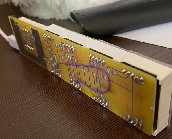

abomin, класс, как допилите управление яркостью - выкладывайте сюда, с вашего позволения добавлю в проект новый дисплей.
Да, яркость "допилил": отключил выводы ОЕ (№13) регистров НС595 от общего, объединил выводы ОЕ всех регистров и подал на них ШИМ от 8266. Скважность задаёт яркость. Скетч прилагаю. Правда, из-за того, что потребовалось больше ног, отобрал пины у других дисплеев (7219 и ТМ1637)... ¯\_(ツ)_/¯
СпойлерИзображение Изображение Изображение Изображение

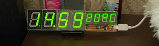

И, в догонку, ещё один экзерсис. Подключил плату больших индикаторов, набранных вручную )) из одиночных светодиодов. Высота знака 85 мм. Продаётся там же. Запитал от 12-тивольтового БП через китайскую микропонижайку, понижающую до 9 вольт. Ничего не греется, запас по яркости есть, можно невозбранно питать от 10 Вольт. 9 Вольт подал на дисплей и на ЕСП8266, а плату регистров запитал от 3,3 В, снятых с ЕСП.

Теоретически можно, практически зависит от скорости обновления дисплея (с какой частотой скетч прокручивает "мэйн луп"). А у ШИМ в данном прримере частота довольно высокая, мерцания я не заметил совсем.
