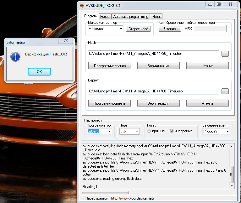

Уважаемый МОНСТЕР.При прошивке последней версии Flesh выпадает окно прекращение работы avrdude3.3.Ну после закрытия этого окна написано что все ок.Сброс Lock битов ,очистка Flash,программирование Flash, верификация Flash.Вот почему и спрашиваю прощилась или нет?

Gesha 77, ну странно ведет себя avrdude. Если у вас схема еще не собрана и контроллер непосредственно в работе не проверить, попробуйте его верифицировать, на предмет - записалось туда что-то или как?

Уважаемый МОНСТЕР.Как с вами связаться через личку? genkos77@mail.ru.Буду очень признателен.[b]MOHCTEP[
Добавлено after 30 minutes 5 seconds:
5.PNG [191.93 KiB]

Gesha 77, В личке разговор можно организовать по этой кнопке
Дудка пишет, что hex файл пуст (содержит 0 байт).

Хорошо! Верификация корректна. Ну, а дальше? Вы саму схему таймера собрали? Как она-то работает?

Схему собрал месяца 2 назад.Плату как у вас на 13 странице форума сделал на фоторезисте.Делаю ни в первый раз так,что опыт есть.Сделал как у вас с маской.Пытался зашить контроллер внутрисхемно.AVRDUDE3.3 пишет ошибку.Контроллер не залоченный.Зашил отдельно от платы на SinaProg2.1.1.Программатор USBASP китайский.Hex, Eeprom,фьюзы C9 E4.Все прошилось.Проверил верификацию.Все ОК.Впаял в плату.Загорается индикатор но на нем ничего кроме квадратиков в верхнем ряду.Нажимал на энкодер ничего не присходит.Проверил все дорожки на плате и контроллер при пайке все нормально.Изломал всю голову где косяк.Так и не нашел причину.
