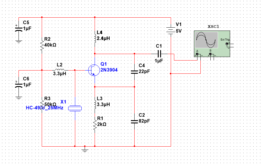

У меня тут в Multisim есть кварцевый резонатор только на 25 МГц. Можно ли хоть как-то вытянуть его на частоту 27 МГц? В каких пределах вообще можно изменять частоту в кварцевом генераторе частоты? На схеме C2 должен быть в три раза больше C4 (или суммы C4 и выходной ёмкости транзистора, которую я принял за 5 пФ). Генерации нет как при C2, равном 68 пФ, как и при 82 пФ.
Добавлено after 2 minutes 32 seconds:
Ёмкость С4 вычисляют так: на 1 метр длины волны 2 пФ, если частота ниже 1,5 МГц, то 20 пФ.
Комментарий к файлу: Схему делал по книге Дж Ленка "Справочник по проектированию электронных приборов"

Изменить можно только до сотни герц, делайте на 25 когда заработает, перестроиь на 27 не проблема купите плтом на 27 и опыт приобретете
