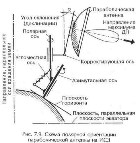

Глава 7
НАВЕДЕНИЕ АНТЕННЫ НА СПУТНИК

В соответствии с типами этих систем спутниковые антенны подразделяются на азимутальные и полярные. Азимутальные антенны способны настраиваться на выбранный спутник и жестко фиксироваться. Полное точное название этого типа подвески — азимутально-угломестная, так как ориентирование антенны (поворот антенны) осуществляется по двум координатам: по азимуту и углу места.
Отличительная особенность этого способа ориентирования состоит в том, что для поворота по азимуту антенна вращается вокруг оси, расположенной перпендикулярно относительно поверхности Земли, которая называется азимутальной осью ОПУ антенны. На любой широте точки приема, за исключением северного и южного полюсов, азимутальная ось пересекает плоскость экватора и соответственно плоскость ГСО под острым углом. Это приводит к тому, что каждому спутнику, находящемуся на ГСО, соответствуют для данной точки приема персональные значения азимута и угла места направления антенны. В случае переориентации антенны с одного спутника на другой приходится изменять направление антенны по азимуту и углу места. Поэтому в данной системе антенна поворачивается в горизонтальной плоскости (по азимуту) электродвигателем с редуктором и в вертикальной плоскости (по углу места) вторым электродвигателем с редуктором (см. рис. 6.24—6.31).
Все геостационарные спутники находятся на одной линии, которая представляет собой окружность. Поэтому есть возможность вести ориентацию антенны только по одной кривой с помощью одного поворотного устройства. Для этого антенна должна вращаться по азимуту не вокруг вертикальной азимутальной оси, а вокруг дополнительной оси, параллельной оси вращения Земли, которая соединяет северный и южный географические полюсы. В связи с тем что в направлении оси вращения Земли находится Полярная звезда, эта дополнительная ось называется полярной осью.
Эта система ориентации подвески была изобретена для астрономических приборов. Она позволяет принимать сотни телевизионных программ с различных ИСЗ (рис. 7.9).
Для полярной ориентации необходимы механизмы вертикальной оси и поворота антенны по углу места, но они используются только один раз, при установке антенны. В дальнейшем переориентирование антенны с одного спутника на другой осуществляется только поворотом вокруг полярной оси.
Поскольку оси вращения Земли и полярная ось в подвеске антенны разнесены в пространстве на расстояние, соизмеримое с радиусом Земли (6366 км) и с радиусом геостационарной орбиты (35 786 км), возникает принципиальная ошибка
способа ориентации (к тому же Земля не имеет идеальную шарообразную форму).
Если зеркало антенны установлено на подвеске так, что главный лепесток диаграммы направленности перпендикулярен полярной оси подвески, то в процессе вращения зеркала относительно полярной оси он будет параллельным плоскости экватора и никогда не пересечет орбиту спутников-ретрансляторов. Для настройки антенны на геостационарную орбиту главный лепесток ДН необходимо опустить на угол a называемый углом склонения (деклинации). Корректирующий угол деклинации рассчитывают по формуле
а = arctg( sinu)/(6,618 -cosu)
где (u — значение географической широты в точке приема. Коррекция положения антенны по углу деклинации является дополнительной и постоянной для данного географического региона (табл. 7.2). Очевидно, что угол а при размещении антенны на полюсе будет максимальным и равным 8°40'. По мере приближения к экватору угол а уменьшается до нуля, если антенна находится в одной меридиональной плоскости со спутником Земли (рис. 7.10).
На ГСО (см. рис. 4.3) положение некоторых спутников обозначено с долями градуса. Например, спутник KOPERNIKUS имеет координаты 23,5°Е (один градус делится на 60 мин, т. е. одна десятая градуса составляет 6 мин). Таким образом, 23,5° необходимо читать как 23°30'.
Если известна координата, выраженная в градусах, минутах и секундах, ее переводят в градусы:
55°42'36" = 55 + 42/60 + 36/3600 = 55,71°.
Все сказанное выше об угле деклинации относится к осесимметричной параболической антенне. Угол ее наклона к горизонту зависит в первую очередь от географической широты места установки антенны (рис. 7.11). Чем севернее место установки антенны, тем меньше будет ее наклон к горизонту. Чем южнее установлена антенна, тем больше будет ее наклон к горизонту. В африканских странах антенны
