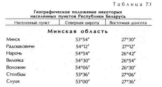

В табл. 7.1 указано географическое положение некоторых населенных пунктов Республики Беларусь. Координаты точки приема используют с максимальной точностью. Большие города, например Минск, достаточно протяженные, поэтому координаты 53°54'северной широты и 27°30'восточной долготы относятся только к телевизионной башне на набережной реки Свислочь. Для других районов Минска эти координаты будут усредненными и могут привести к неточностям в расчетах. Координаты точки приема можно определить по топографической карте.

Для ориентации антенны на спутники НОТ BIRD, EUTELSAT II F1 (d=13°Е) в Минске вначале определяют координаты под-спутниковой точки:
d-d0=27°-13°=14°30'.
Получилось положительное значение координаты под-спутниковой точки, поэтому на диаграмме его откладывают по линии d-d0 вправо от точки 0. Затем по линии (u0 вверх от точки 0 откладывают значение 54° северной широты. На пересечении пунктирных линий, проложенных от этих координат, определяют азимут. По диаграмме он равен 200°.
Для определения угла места от точки азимута необходимо вправо (так как значение подспутниковой точки явля-
ется положительным) провести кривую до пересечения с линией отсчета углов места. Получаем значение угла места 28°.
Если вычислять азимут и угол места по приведенным выше формулам, получим следующие значения: А = 197,77° и М= 27,14°.
