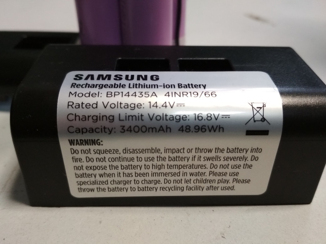

Подниму тему. В пылесосах оказывается тоже начали использовать "умные" акб.
Принесли аккумулятор- BP14435A(вернее кучку банки, контроллер и корпус))) от робота-пылесоса Samsung, после долгого неиспользования пылесоса, акб(банки) сел ниже минимума.
IMG_20211201_110939.jpg [166.53 KiB]
Человек, отключил/разобрал сборку, зарядил банки, собирает, не работает. Начал разбираться и когда обнаружил на плате bq4050, понял что так просто(на коленке) не получится восстановить. Говорит, от обычной bms-ки пылесос в общем то работает, но сам на зарядку не попросится, и будет ездить пока либо уборку не закончит(на базу не едет), либо до высадки банок до минимума.
Подключился к контроллеру, прочитал отчет без проблем, да оказался залочен.
1.ReadBat Texas Instruments bq4050 0001 ORIG.png [86.36 KiB]
Евой и софтом от TI разлочил, и контроллер ожил. Напряжение на выходе появилось.
2.ReadBat Texas Instruments bq4050 0001 Reset-OK.png [90.87 KiB]
Но как оказалось, после отключения от питания(подключал от ЛБП) и подключения к сборке(как положено от - к +) контроллер опять залочился, ну пришлось опять разлочить, теперь уже окончательно для работы.
