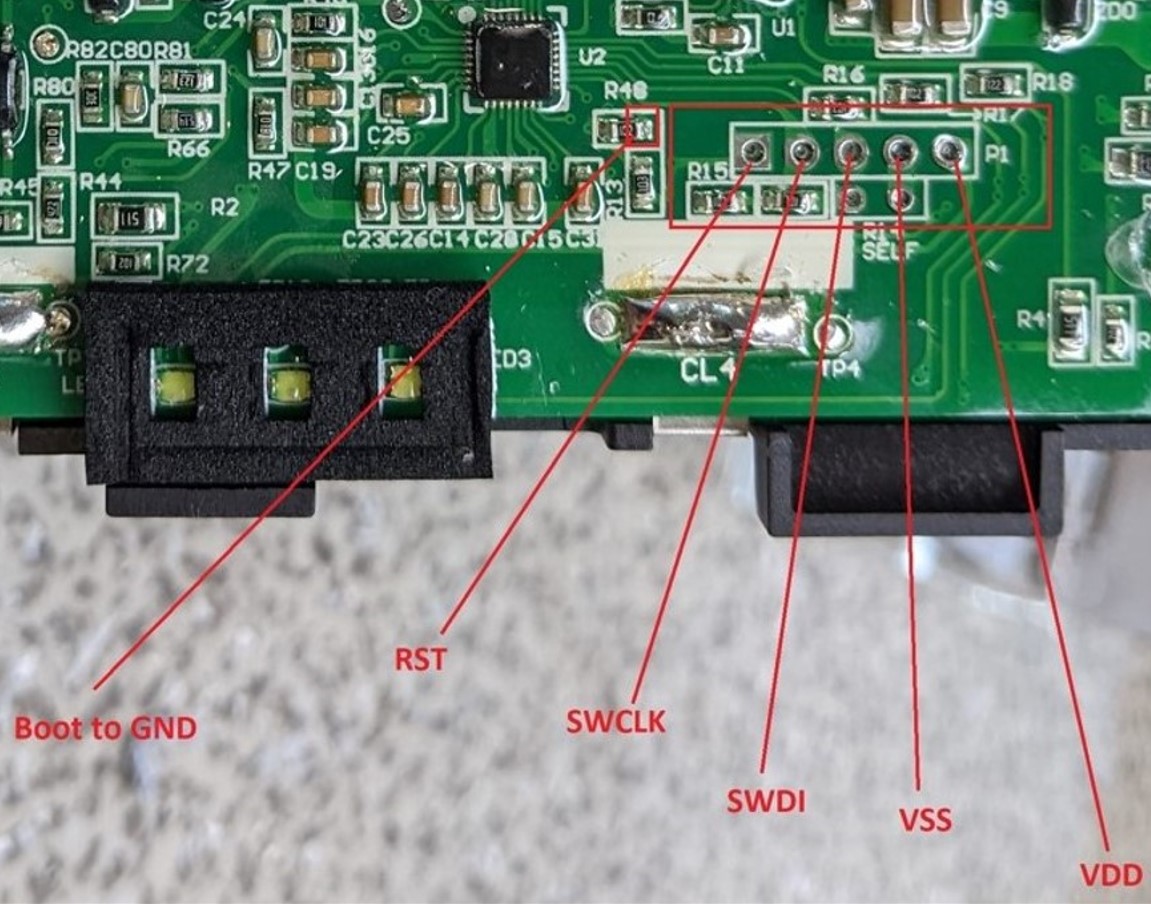

надо пробовать через UART или SWD считать прошивку с рабочего утилитами HT32 Flash Commander или HT32 Flash Programmer
Даташит можно взять от HT32F5xxxx
На сайте holtek если забить в поиске HF5032 там есть архив с проектом Holtek Software Battery Capacity Monitoring Coulombmeter Application ( упоминается про HF5032)
Я через терминал на 9600 при подключении зарядного словил пакеты но толку мало - сам протокол мы не знаем https://prnt.sc/-BJ5RNGt91vg
По идеи на чипах HT32 должен быть доступ к загрузчику через обычный переходник -USB UART но нужно знать какой порт используется

А как ведет себя? Какая ошибка? Чип тоже HF5032?
Закажите J-link или e-link32 надо пробовать считать прошивку.

Все эти модели аккумуляторов на чипе HF5032Q=HT32F50230 работают 3-12 месяцев из-за кривой прошивки блокируются -перепаковка не помогает.
Trouver 11 -P2055
S10 модель акб P2013
V11 модель акб P2017
1C модель акб P1916
G10 модель акб P2046
T10 модель акб P2010
P10 модель акб P2013A
K10 модель акб P2042
G9 модель акб P2045
T20 модель акб P2032
T30 модель акб P2033
HF5032 сделан на ядре Cortex-M0+ как и STM32 по идеи должен быть способ считать. Бывает что FLASH закрыт а DATA(eeprom) не ставят защиту
Лог подключения J-link к HF5032
