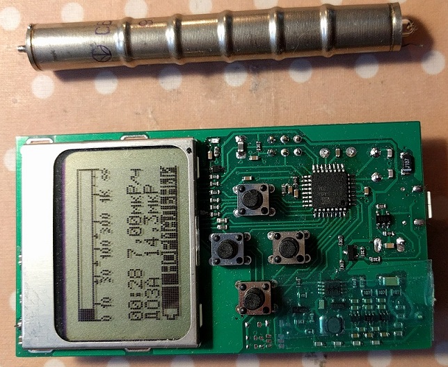

Приблизил размеры платы к микрону-2,под Nokia 5110, стабилизированный высоковольтный
преобразователь и зарядку аккумулятора.
st3.jpg [167.68 KiB]
Stal2b.lay6 [277.19 KiB]
