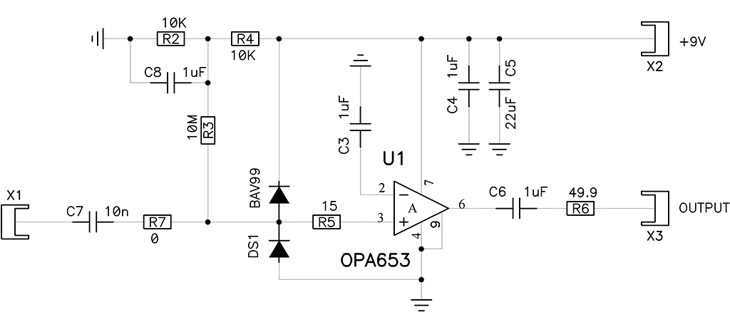

А здесь - обсуждается на данный момент активный щуп. Активные щупы для 500-1000 мегагерцовых ТЕК-ов, или НР имеют входную ёмкость 0,7-1,0 пф. С коэффициентом передачи 1:1. Но конструктив там... И цена - у-юй....
Дома,на коленке вполне реально сделать активный щуп 1:1 с Свх - 3-4 пф, если руки кривоватые - то 5-6 пф.
На CQHAM-е народ сотворил активный щуп 1:1 с полосой 500 МГц и с Rвх=10 Мом, и выходным 50 ом
на операционнике ОРА 653. Входная ёмкость - 3-4 пф (зависит от конструктива).
Только вот,сигнал, размахом, более 2-3 вольт (р-р) на такие активные щупы подавать, мягко говоря, не рекомендуется. :(
