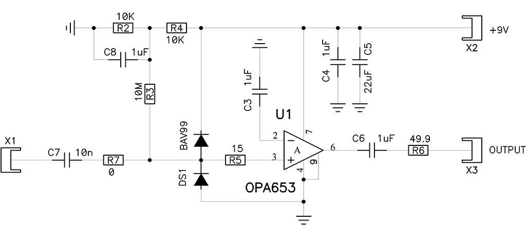

oldbulb писал(а):
Популярный китайский щуп с делителем 1:10 и полосой 100 МГц, P-2100 (он же HP-2100), имеет входную 18 пФ. Хотите переплюнуть заводское изделие китайпрома стоимостью аж в тыщщу рублей?
А что не так? "Популярный китайский щуп" - пассивный. И конструктив у него - как то не способствует получению
минимальной входной ёмкости. Советский щуп-делитель 1:10 от 100-МГц осциллографа С1-79 имел входную ёмкость 8-9 пф.
Самый малоёмкостный пассивный делитель, который мне встречался.Самый распространённый в своё время, от С1-65 - 11 пф.
На китай "стоимостью аж в тыщщу рублей" смотреть в качестве эталона - как-то... не комильфо...
А здесь - обсуждается на данный момент активный щуп. Активные щупы для 500-1000 мегагерцовых ТЕК-ов, или НР имеют входную ёмкость 0,7-1,0 пф. С коэффициентом передачи 1:1. Но конструктив там... И цена - у-юй....
Дома,на коленке вполне реально сделать активный щуп 1:1 с Свх - 3-4 пф, если руки кривоватые - то 5-6 пф.
На CQHAM-е народ сотворил активный щуп 1:1 с полосой 500 МГц и с Rвх=10 Мом, и выходным 50 ом
на операционнике ОРА 653. Входная ёмкость - 3-4 пф (зависит от конструктива).
Только вот,сигнал, размахом, более 2-3 вольт (р-р) на такие активные щупы подавать, мягко говоря, не рекомендуется. :(
HiZ_Probe_Sch.png [47.14 KiB]
Как раз разговор о входной ёмкости касался именно пассивного делителя 1:10, установленного на входе активного щупа.
