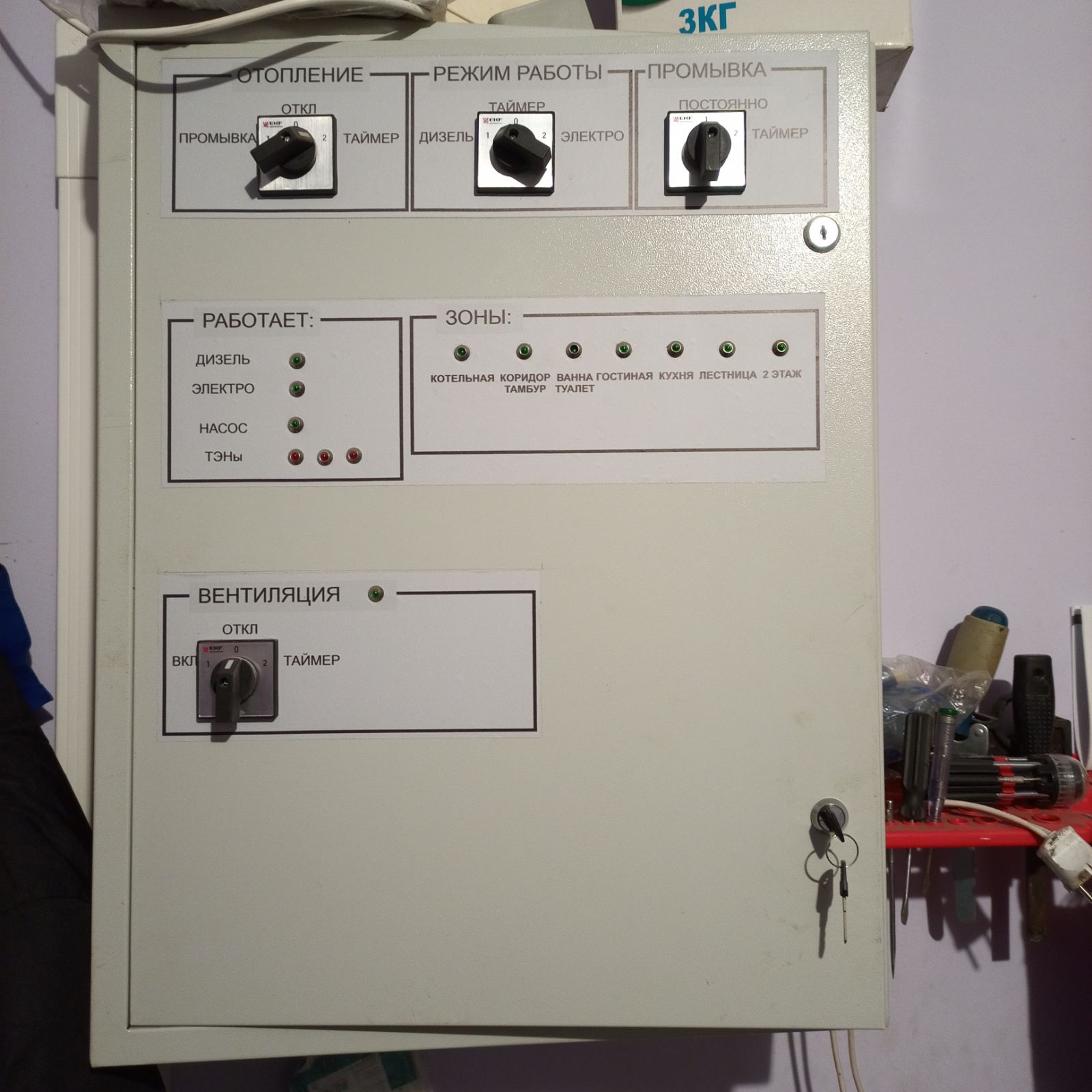

Добрый день. Однажды на этом форуме я уже задавал несколько вопросов :)) https://radiokot.ru/forum/viewtopic.php?f=3&t=104353.
Благодаря ответам форумчан мне удалось все воплотить в железе.
https://radiokot.ru/forum/download/file ... 6ce0ab9fd2
Но время идет и настала пора новых вызывов!
Собственно САБЖ: система будет состоять из 15-20 устройств на базе STM, обмен данными по RS-485 по витой паре неэкранированной, общая длина которой около 200 м.
В доме источником аварийного электроснабжения будет служить инвертор и автомобильные АКБ (генератор сдох :( и вообще система с ручным запуском не комильфо)
Я предполагаю так: с источника питания 5V подается по витой паре на устройство. Через изолированный DC-DC преобразователь получаем 3,3V, а изолированный драйвер RS-485 питаем от 5v. То-есть все RS-485 объединены по питанию с источником 5V и изолированы от микроконтроллеров.
Первые вопросы:
Не слишком ли я заморачиваюсь?
5 вольт лучше взять через DC-DC с АКБ или через AC-DC из сети?
На какой ток примерно брать преобразователь?

1- Я бы не стал делать по RS-485. Нет гальванической развязки. Что-нибудь замкнёт и всё сгорит...
2- А где удалённое управление по Интернету ? Что за Умный дом без удалённого управления ? Быстренько делаем удалённое управление ! ))
Да ну его нафиг, баловство все это.

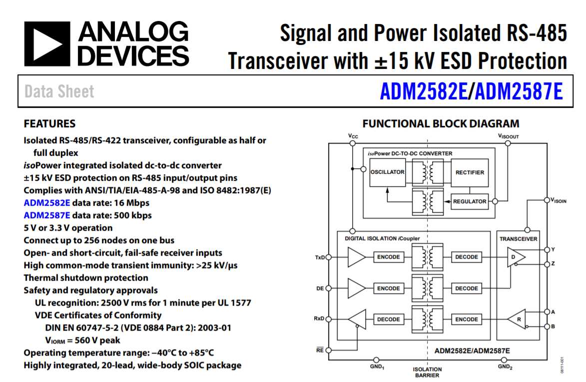

Как вариант, хорошо себя показавшая ADM2587

ADM2587 в Чипе за 1090. Я смотрел в сторону ISO3082DW, он в 2 раза дешевле.
Или вариант с ADUM1301+SN65LBC184DR (Дифференциальный приемопередатчик с функцией подавления скачков напряжения) - у него встроенная обвязка линий А и В.
Плохо смотришь. ADM2587 содержит внутри и преобразователь для питания трансивера. Для ISO3082 тебе придётся брать отдельный
что-то новенькое...
Screenshot_2.jpg [108.2 KiB]
кодер... декодер... пипец напихали))
интересно сколько стоит это чудо...
