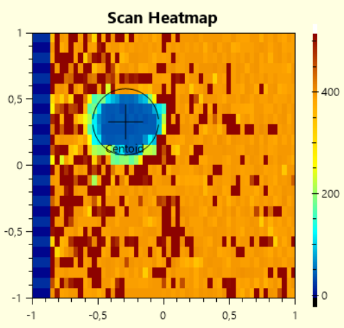

подскажите как работает поиск реперных отверстий ?
интересно как это реализовано в автоматическом режиме
 Заголовок сообщения: Re: Установка для автоматизированного изготовления печатных
СообщениеДобавлено: Вс сен 12, 2021 12:31:56
Рейтинг сообщений: 22
Зарегистрирован: Вт янв 05, 2010 18:38:15
Сообщений: 49
На каретке лазера установлен фотодиод с объективом, во время поиска отверстия (сканирования) лазер включается, а данные с фотодиода сохраняются в память ПК.
Недостатки этого метода - фоторезист засвечивается в зоне сканирования, ну и процесс довольно медленный, данные сканирования не очень информативные.
Достоинство - лазер сам обеспечивает нужную подсветку, данные сканирования жестко "привязаны" лазеру (то есть калибровки не нужны), нет определенных проблем, присущих камере - проблемы с USB, драйверами. Плюс, по моим ощущениям, данные, полученные таким методом, проще автоматически анализировать.
Пример результатов сканирования.
