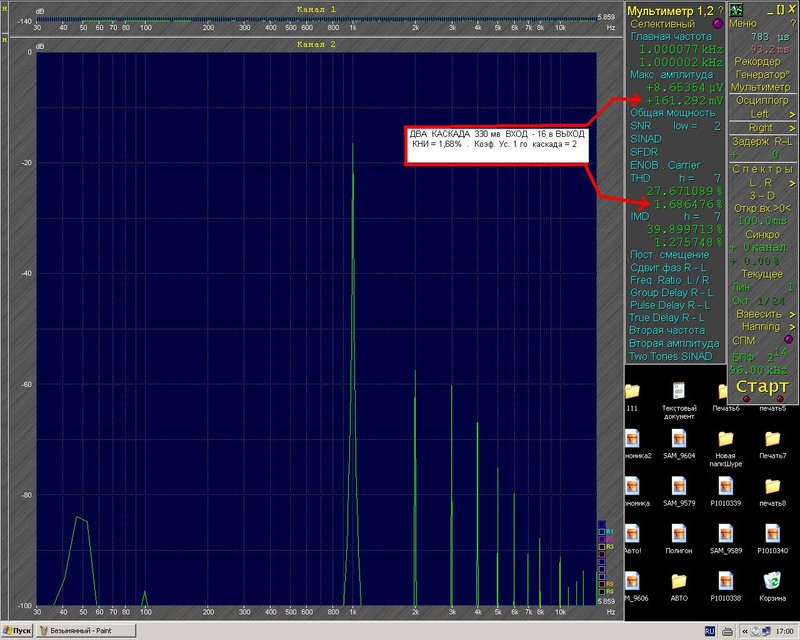

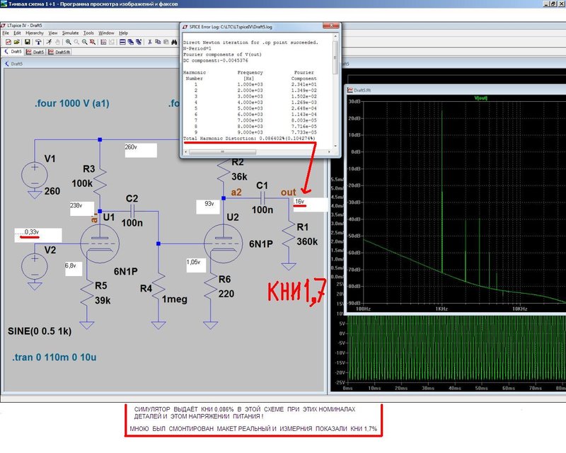

Сообщения: 4582
Сообщение Gnat »
[uquote="Борисович",url="/forum/viewtopic.php?p=4031257#p4031257"]С эти согласен,симулятор -это математическая модель и его корректность зависит от квалификации разработчика плюс рассматривает идеальные детали ( по лампам как я понял,вообще нет характеристик в базах).
Так по ходу получается,замкнутый круг : симулятор несколько всё идеализирует,а ушами каждый по своему слышит. Вот и получается как бы Лампо - панк занятней,хотя бы посмотреть возможно будет забавно[/uquote]
Абсолютно верно. Симулятора программу писал человек далёкий от ламповой техники. А ведь лампа это механическое устройство,где намотаны сетки,смонтированы электроды,от навивки сеток и расстояний между электродами зависят параметры лампы ,её усиление,её искажения. Это всё не учитывает симулятор. Я поспорил с СИМУЛЯТОРЩИКОМ на сайте,что все его симуляции ФУФЛО полное,ни чего общего не имеющее с реальной конструкцией УНЧ. Выбрали схему двухкаскадного предварительного УНЧ на лампе 6Н1П,он просимулировал и выдал результаты. Я изготовил шасси маленькое и смонтировал этот усилитель реально, с теми номиналами деталей, что на схеме у СИМУЛЯТОРЩИКА и тем напряжением анодным и получил совсем другие результаты,вообще и близко не стоящие с симуляцией! Потом выбрали схему МЮ повторителя и просимулировал он ,а я отмакетировал и тоже всё абсолютно разное. Ни напряжения на электродах не совпадают с реальными ни КНИ и ИМД не совпадают. Вот схема и данные и спектр полученные на симуляторе и спектр и КНИ моего макета этого УНЧ.У него КНИ 0,08% показал симулятор,на самом деле 1,7% КНИ у этого КНЧ.
Паяю уже 60лет.
