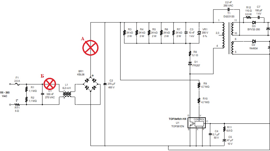

Подскажите, пожалуйста, правильное включение лампы в разрыв для проверки запуска.
Правильно как на рисунке, А или Б?

В А можно, но неудобно. Гораздо проще сделать розетку с лампой и включать штатным образом.

спасибо. тогда такие у меня есть. Но где то я видел, что включали, кажется, в А, поэтому спросил. Даже на плате дорожку перезали аккуратно, что бы потом спаять

Эти 2 способа совершенно равноценны.
