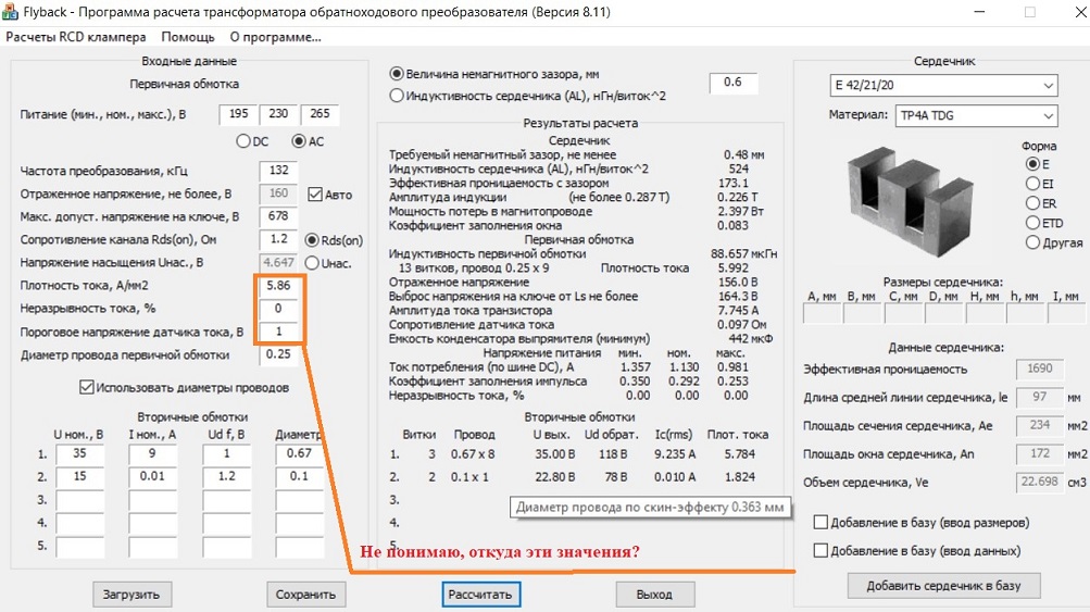

Добавлено after 3 hours 45 minutes 17 seconds:
Расчет транса не верный, наверное. Плохо я разобрался в описании. Что то начинаю догонять, пока с трудом. Но это нужно осилить.
Спасибо за помощь, но, надеюсь на нее и дальше.
Расчет из ПИ Експерт показывает индуктивность первички 154-171 мкГн, при замкнутых выводах 2,57 мкГн.
Я же расчитал в программе Старичка( во вложении ), а параметры индуктивности взял из Експерта.
Експерт вторичку расчитывает фольгой, у меня ее нет. В сердечник магнитопровода я не подкладывал бумагу, а напильником сточил среднюю часть так, чтобы подогнать под индуктивность по Експерту. Как правильно измерить мне зазор? ( Сложить половинки, как в трансе и измерить? )
У Старичка же индуктивность равна 88, 657. Это значит минимум 84,22 и максимум 93,09 мкГн? ( +-5% ).
Получилось так, что я не понимал, что и как и все перепутал.
Значит, если я расчитываю программой Старичка, то я должен брать все параметры оттуда?
Во вложении есть выделенный фрагмент. Я эти значения не могу найти в даташите на микросхему. Не могли бы подсказать?
Буду очень благодарен за помощь.
Добавлено after 16 minutes 29 seconds:
Експерт показывает, что все обмотки мотаются между двумя сексиями первички, даже обмотка Bias.
А я мотал только вторичку между секциями первички. Как правильно?
По даташиту биас должна иметь 15 В, а в моем случае было напряжение 35 В.
Микросхеме хана или все же будет жить?
Calc-Value.jpg [188.51 KiB]
Descr-Oscyl.jpg [22.83 KiB]
 Заголовок сообщения: Re: Проектируем обратноходовой ИБП программой PI Expert
СообщениеДобавлено: Сб авг 07, 2021 14:10:45
Карма: 182
Рейтинг сообщений: 8329
Сообщений: 20035
Откуда: Рыбинск
Такое может быть при неправильной фазировке обмотки. Но должно работать, есть личный опыт с ТОР202 , у готового транса POL12012 неправильно соединил ноги на плате, так на выпрямителе питания было под 50В, но оптрон и ТОР выжили до устранения ошибки. На выходе были положенные 12В при обеих фазировках.
СообщениеДобавлено: Сб авг 07, 2021 15:38:03
Зарегистрирован: Ср фев 01, 2017 14:20:58
Сообщений: 123
Спасибо, Мартин.
В самом начале я неправильно развел плату. Потом это увидел. Уже после разводки и вытравки платы мотал транс. Транс мотался весь по часовой стрелке, а обмотка смещения как бы должна была по выводам мотаться против. Но так же нельзя. И я просто начал мотать из дальнего контакта. Витки как бы ушли в перекрест. Значит точно нужно перематывать транс и перерезать дорожки.
А вот про расчет индуктивности первички и про насыщение пока ответа нет.
Буду ждать ответа и если что все мотать по Старичку.
И потом первичка моталась 9 жил проводом 0,25. Так как есть только 0,25 и 0,67. И чтобы один к одному намотать, мотал по 3 жилы, изолируя каждый слой. Потом сделал середину. Потом вторичка. А вконце вторая секция первички.
Вот здесь тоже могла быть проблема: если первая секция моталась 1,2,3 по 3 витка, то вторую секцию надо было мотать 3,2,1 по 3 витка или тоже 1,2,3?
СообщениеДобавлено: Сб авг 07, 2021 16:20:19
Карма: 123
Рейтинг сообщений: 7959
Сообщений: 39199
rvk, мотат и считать надо по 1 какойто програме или по PI Expert родной для TNY2xx
bkb по старичку совмещать нелзя даные разные...
если фазирофку выходной обмотки попутать напругам будет выше и не будет регулироватся кроме того блок может цикать при пуске....
если попутать обмотку самозапита ...даже не знаю возможно в штатном варианте без зенера по питанию сгорит оптрон или шимка или обои и рванет банка там но это не точно я не моделировал такое...
Добавлено after 2 minutes 24 seconds:
для смены фазирофки не надо делоать 2 вещи толка 1 из них либо перрепаять концы обмотки если длина позволит без перемота -например нарастить МГТФ и надеть кембрики
или еще проще обрезать на плате дороги на пятаки обмотки и навесухой соединить проводками ка надо
СообщениеДобавлено: Сб авг 07, 2021 18:02:05
Сообщений: 123
Спасибо, musor!
Значит, все таки, намотку правильно сделано, только что напутаны данные. Буду переделывть транс. Ведь, кажется, транс в этом проекте - это самое главное дело вместе с микрой.
п.с. Я не перепутал фазировку и как раз сделал как ты написал в первом, сразу намотал обмотку поменяв концы выводов обмотки.
Спасио большое за подсказки вам, ребята.
Надо снова выпаять трансформатор.
