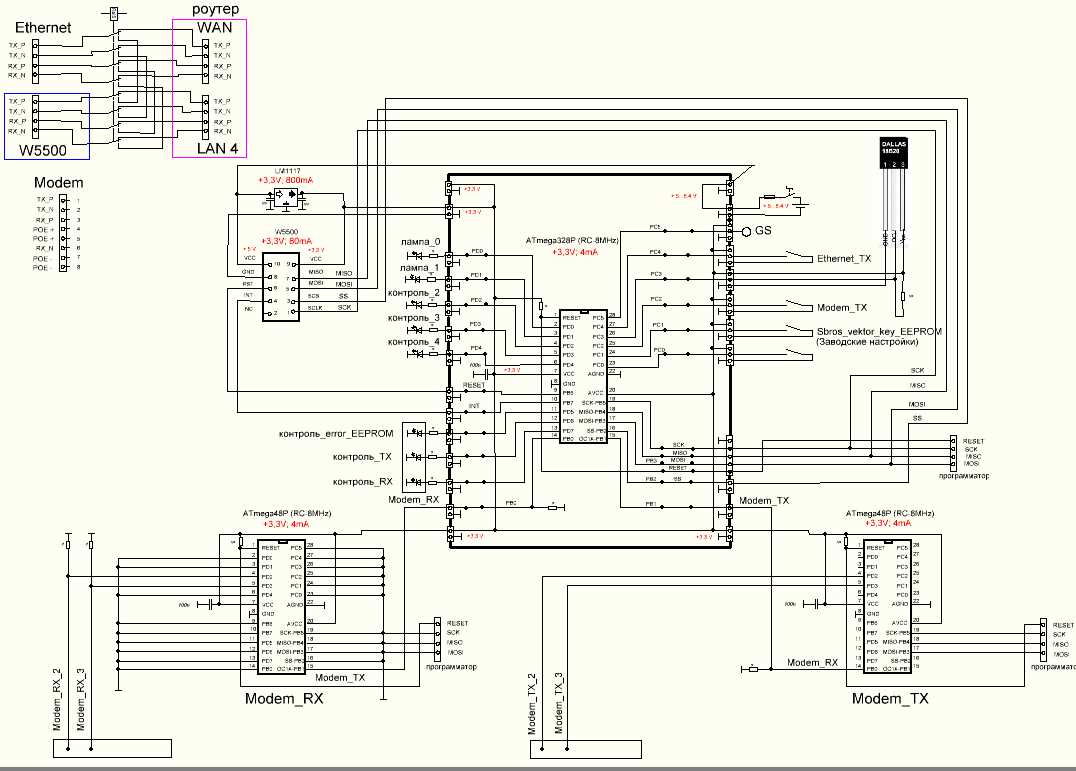

Подключаем W5500 к Atmega8 согласно схеме.

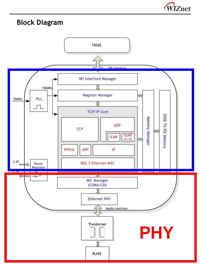

Далее W5500 состоит из двух частей - физический уровень (PHY) и логический уровень (процессор, память, регистры и т.д.).
(42.41 КБ) 576 скачиваний

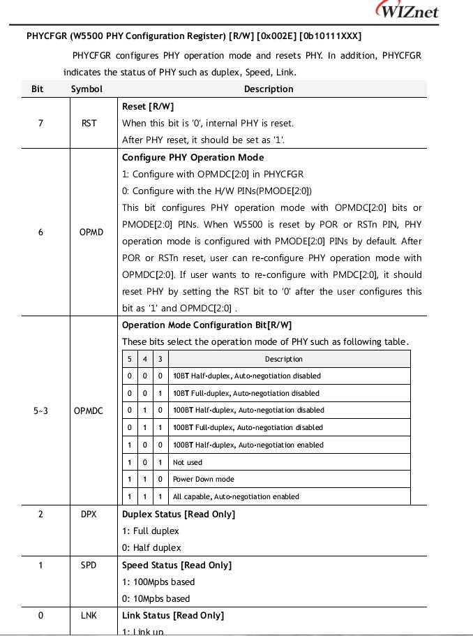

Настраиваем физический уровень W5500.
Пример кода программы:

/////////////////////////////////////////////// пишем режим PHY:
// 1... .... RST - 1.
// .1.. .... программная настройка режима - 1
// ..0. .... 10BT Full-duplex, Auto-negotiation disabled / Power Down mode
// ...0 .... 10BT Full-duplex, Auto-negotiation disabled / Power Down mode
// .... 1... 10BT Full-duplex, Auto-negotiation disabled / Power Down mode
// .... .1.. Duplex Status
// .... ..0. Speed Status
// .... ...1 Link Status
PORTB.6=0; // SS W5500
tx=0x00; SPI(); tx=0x2E; SPI(); tx=0x04; SPI(); // Address + Control Registers
tx=0xC8; SPI(); // Data -0xC8 (10 Мбит/с, Full-duplex)
tx=0x00; SPI(); // Data -0x00
PORTB.6=1; // SS W5500
/////////////////////////////////////////////// читаем статус PHY: (это по желанию)

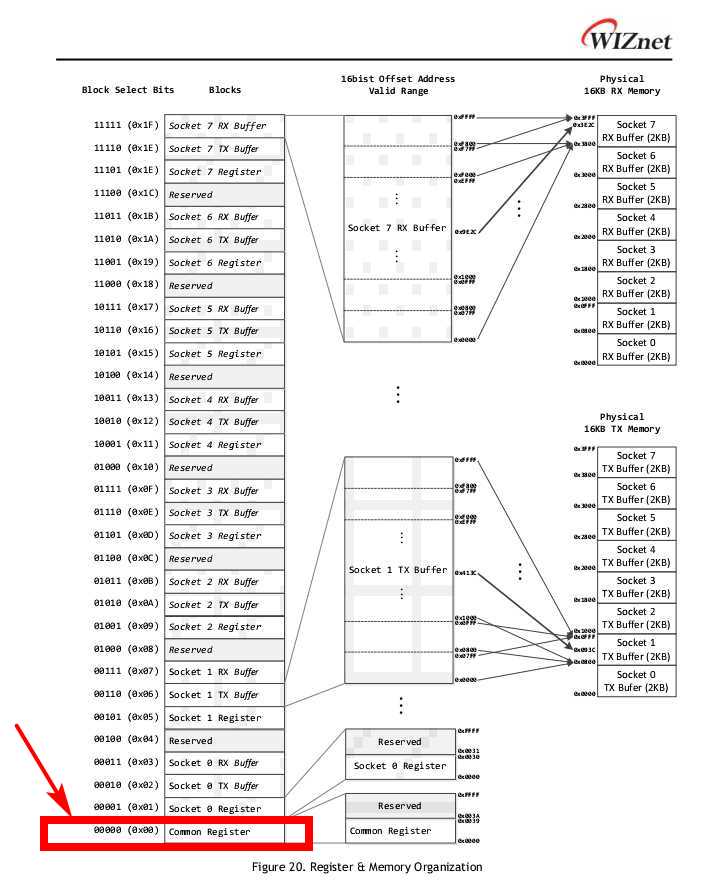

Память W5500 состоит из блоков. Главный регистр управления W5500 и 8 штук сокетов.
Размер блоков можно менять но нам это не нужно))
(76.58 КБ) 571 скачивание
Находим главный регистр управления W5500 (блок номер 0)
(72.49 КБ) 539 скачиваний
// начальный адрес принятых данных Socket_2:
add = x1; add = (add<<8)|x2; // 0x0000
// Читаем данные с начального адреса Socket_2:
x1 = (add>>8);
x2 = add;

0- Первым делом берём Atmega8 + W5500 и рисуем схему. Что куда и как подключать будем.
Сейчас разрабатываю сервер Умного Дома. У меня W5500 подключена к Atmega328Р по такой схеме -
(95.81 КБ) 557 скачиваний
У Вас будет своя схема.
У меня вопрос. Судя по отправленным данным 0xC8 + 0x00 не получается конфигурация режима PHY которая написана Вами в комментарии(11001101).
Добавлено after 2 hours 56 minutes 28 seconds:
//загорелся жёлтый светодиод
Загорелся желтый светодиод. :))
По ходу "разбора" Вашего кода,roma.com, немного освоился в datashet_е.
Хотя поторопился я.
Я все стер с мк, а желтый светодиод все равно загорается.
Добавлено after 2 hours 10 minutes 32 seconds:
В общем вот что за сегодня удалось сделать.
- Сделал общий сброс модуля.
- Программный сброс фреймом SPI :0x00 0x2E 0x04 0x00 0x00
- Настройка PHY: 0x00 0x2E 0x04 0xCD 0x00
Светодиод желтый загорается. Если модули отключить от питания (при включенном мк), а затем включить, то светодиод моргает, но не загорается. При полной перезагрузке (через reset) мк, желтый светодиод загорается.
И еще: как проверить статус PHY? Возвращаемое значение чего должно отобразится?

kondeg писал(а):не получается конфигурация режима PHY
регистр PHY.
(78.57 КБ) 451 скачивание
//Потом настраиваем регистр PHY.
/////////////////////////////////////////////// сброс PHY:
// перед настройкой PHY сделать программный Cброс PHY:
- Настройка PHY:
- Пишем в регистр PHY - 0x00 0x2E 0x04 0xC8 0x00
-Через пол секунды загорелся жёлтый светодиод.
-А статус регистра регистр PHY изменился на 0xCD 0x00.
tx2=0x00; SPI2(); tx2=0x2E; SPI2(); tx2=0x00; SPI2(); // Address + Control Registers
tx2=0x00; SPI2(); x1 = rx2; // Data
tx2=0x00; SPI2(); x2 = rx2; // Data
-При чтении статуса регистра PHY получаем 0xCD 0x00.
-Значит W5500 подключился к роутеру или компу по сетевому проводу.
-Значит Link работает // .... ...1 Link Status
:tea:
Вообще читать статус регистра PHY - это по желанию.
Это просто для контроля Link.
Можно не заморачиваться с чтением статуса регистра PHY.
В реальности оно нафиг не нужно))
-Если отключить сетевой кабель от W5500 то жёлтый светодиод погаснет.
-А статус регистра регистр PHY изменился на... не помню))
-Если обратно подключить сетевой кабель к W5500 то через пол секунды жёлтый светодиод загорится.
Таким образом, читая читая статус PHY мы можем контролировать Link.

Проверил.
По началу выдавало значение 0xCC, т.е отсутствовало значение 1 в статусе подключения. Увеличил задержку между чтением и выводом значения в UART (пока не загорится желтый светодиод) и все считалось хорошо , т.е. 0xCD.
Сегодня как то так.

Советы для начинающих))
Как писал выше W5500 состоит из двух частей - физический уровень (PHY) и логический уровень (процессор, память, регистры и т.д.).
(42.41 КБ) 400 скачиваний
Как проверить работает ли физический уровень (PHY) ? Очень просто - с помощью тестера ! ))
- Потребляемый ток физический уровень (PHY) = 30 mA.
- Потребляемый ток логический уровень (процессор, память, регистры и т.д.) = 50 mA.
- Общий потребляемый ток = 80 mA.
(48.89 КБ) 416 скачиваний
PORTB.6=1; // SS W5500 сбрасываем
- Когда сбрасываем регистр PHY, то физический уровень (PHY) отключается.
- Общий потребляемый ток = 50 mA.
- Когда пишем регистр PHY, то физический уровень (PHY) включается.
:tea:
Хочу поправить самого себя. Код конфигурирования 0xC8 верен. Первые три младших регистра это статусные (информационные), т.е. мы их не включаем в настройку.

[uquote="kondeg",url="/forum/viewtopic.php?p=4063149#p4063149"]Первые три младших регистра это статусные (информационные), т.е. мы их не включаем в настройку.[/uquote]
Модуль W5500 состоит из регистров.
А регистры, в свою очередь, состоят из битов.
Поэтому правильней говорить - три бита статуса регистра PHY.
/////////////////////////////////////////////// регистр PHY:
, где последние три бита
это биты статуса регистра PHY.
:tea:

Хотелось бы ,для таких же новичков как и я, формируемые команды читать немного по другому, думаю так на первоначальном этапе будет понятней. Например команда конфигурации режима TCP:
0x00 0x00 0x4C 0x01
|__2____| |_1_| |_3_|
Читаем ее в порядке нумерации:
1 - выбираем регистр сокета_2(стр.15/66), функция записи, данные переменной длинны.
2 - в блоке регистра сокета (стр.30.66) командой 0x00 0x00 выбираем режим сокета (регистр SnMR -(стр.44/66)
3 - и уже передаваемыми данными (0x01 - 00000001) конфигурируем этот регистр(стр. 45/66)
