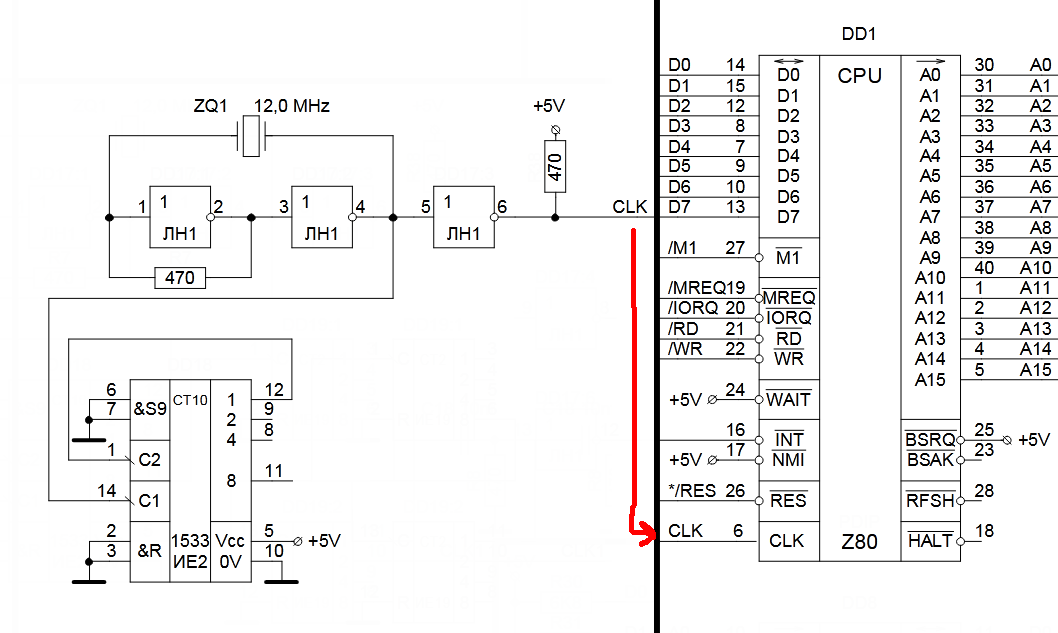

Добрый день. Интересует включение резонатора через цифровую логику (схема приложена). Про частоты и гармоники почитал, интересует вот что: с какой гармоникой предпочтительней выбирать кварц для более надежного запуска подобной схемы? Просто частота будет выше 20 МГц, а кварцы продаются и с 1-й, и с 3-й. Или при включении через микруху разницы нет? Еще бы хотелось подсказку по номиналу резистора в контуре (левого) ... оптимально или можно куда-то варьировать. И последнее, по нагрузочной емкости. Критична она для такого включения или нет? В прайсах указаны разные значения, а то и вовсе "без нагрузки"...
Заранее благодарю.

когда разговор про 20 МГц, то будут вопросы и ваша "схема" без указания логики становится просто картинкой...В любом случае предпочтительнее резонатор на 1ю гармонику, а уж если нет, то изощряться с 3й....Если нет рабочей схемы, то придётся пробовать самому....

ммм ну вот схема не обрезанная, если нужно. Это типичная схема включения кварца в отечественных клонах Спектрума, например.
Собственно, работать и будет в некоем гибриде на Z80. Сигнал CLK идет сразу на процессор, его инверсная копия - на счетчик-делитель.
Целиком схему, полагаю, постить смысла нет - все, что касается кварца, изображено тут. ЛН1 - 1533ЛН1

паяйте и пробуйте, то, что работает на 8 МГц, не всегда заработает на 20...времени на пайку уходит меньше, чем на писанину...))))

Вряд ли схема на логических элементах заведётся на гармонике. Будет шлёпать на основной частоте кварца. В Спектрумах кварцы не работали на гармониках, заводились на основной частоте. В АТМ-Турбо и в Ленинград ставили кварц на 14 МГц, в АТМ-Турбо это давало турбирование Z80 на 7 МГц (в Ленинграде делили на четыре до основной тактовой частоты).

Фиг его знает)) К155ЛН1 максимум до 18 МГц у меня работала )) Больше не хотела.
Для надежного запуска подобной схемы кварцы надо с 1-й гармоникой.
