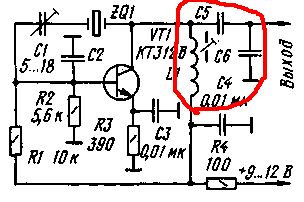

Артур писал(а):Здравствуйте!
кварц настроен на 5ю или 7ю гармонику! Что это за тётка такая? !
Кварц работает на 5-ой например, а настроен на 5-ю контур.
Гляди картинку. Я контур красным обвёл.
Только с 5 и 7 ты хватонул. Тяжко это. 3-я это нормально.
Артур писал(а):38 мегагерц
Тебе например нужно 106 мгц, а у тебя кварц есть только на 38 мгц.
Вот у тебя и осталось два выхода.
Или возбуждать его на 3-й гармонике или возбуждать на первой и делать умножитель на три.
Это ты уж сам выбираешь, исходя из требований.
Если нужна ЧМ например, то придётся возбуждать на первой и умножать.
Если нужна АМ, то можно сразу генератор делать на третьей гармонике.
А вобще про кварцевые генераторы здесь много говорили.
(4.6 КБ) 2442 скачивания

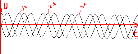

Сообщение Артур »
Так получается что гармоники тойже частоты, что и сам кварц, а сдвинуты по времени?
чтото типа этого (см рисунок)? Или не так?
(4.22 КБ) 1928 скачиваний

Сообщения: 4517
Откуда: Санкт - Петербург
Сообщение Aheir »
Нет, на картинке изображены 3 сигнала с одинаковой ЧАСТОТОЙ, но разной ФАЗОЙ (сдвиг по времени). Речь же идет о сигналах с разными ЧАСТОТАМИ, т.е. второй сигнал д.б. в 2 раза "чаще" первого (2F - вторая гармоника), а третий на Вашей картинке - в 4 раза "чаще" певого. :)
