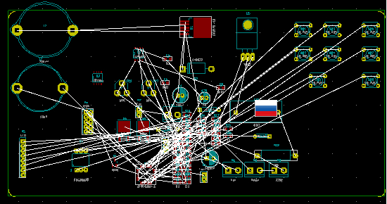

Здравствуйте. прочитал тему с 80й страницы, но что-то всего не вкурил. интересует вопрос по энкодеру, гдето читал, что им регулируют температуру паяльника, фена и обороты турбины? тогда, я так понимаю эти кнопки не нужны на схеме? тогда и кнопки включения\выключения не нужны? в мануале пишется про долгое нажатие для включения. получатся вообще кнопок не нужно, все делает энкодер? извиняюсь за тупой такой вопрос.
\\ и еще прозьба, если у кого есть печатка под атмегу, более понятно расписанная, то что тут нашел, для меня сперва нада их разобрать по косточкам, перед сборкой, а я со своими знаниями буду это немного долго делать. Спасибо заранее.
PS: у меня в KiCad_е не открывается печатная плата (попытаюсь прикрепить скрин). это у меня программа недонастроена, или печатка не разведена?
ПП.jpg [157.68 KiB]

Схема универсальная, под разные варианты исполнения и соответствующие прошивки. Платы не разводились.
