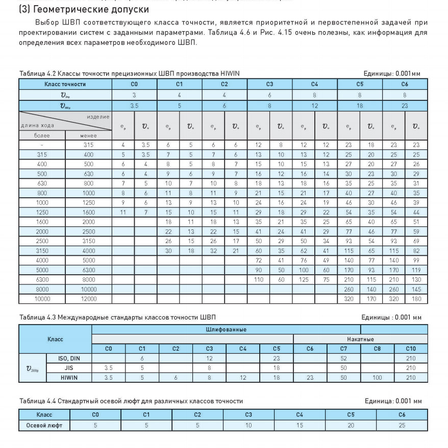

ШВП TBI класса С5 будет выше крыши даже для профессионального станка, дальше уже уровень чистого мажорства.
Jeri, а на счёт ШВП, направляек и прочих подшипников...
Надо писать буржуям запросы напрямую.
Нашим продаванам на наши чаяния - НАС_рать. Медицинский факт.
И если нет в пурелоджиках или у али-братьев, то это не повод "жрать_чо_дают".
цена с завода напрямую будет примерно сопоставима с тем, что продают в розницу в иностранных магазинах.
я брал ШВП TBI напрямую с завода, там же и делали разделку концов, получилось не сильно дешевле, чем если бы я покупал в России.
цену европейской прецизионной механики конечно узнать стоит, мне даже интересно что получится в итоге по всей комплектухе, но чуда не произойдет и стоит ориентироваться на много ноликов в ценнике ;)

все оси нет, нет поверочных линеек и угольников, люфт швп проверял, в пределах 0.07-0.010мм,
повторяемость чего? размеров изготовленных деталей? если о размерах деталей то в пределах 1-2 сотки можно уложиться.
повторяемость чего?...
Чёт люфт великоват... Ладно, может под ваши задачи катит.
это да, как-то дофига. Большье похоже на люфт подшипников опор :dont_know:

а какая вообще необходимость в наличии оптических линеек? при нормальной механике и не глючащей электронике необходимости в них нет, лучше эти средства потратить на гибридные или серводвигатели, "выхлопа" будет больше.
по ШВП, вроде как бытует мнение, что у TBI качество получше, чем у HIWIN, который "рулит" больше по профильным направляющим
что до кареток с встроенным энкодером, то у хивина подобное тоже есть, серия PG
только вот от визуального контроля толку не много, а для использования этого в качестве обратной связи потребуется и соответствующий контроллер, например такие делают MESA
Или вы ориентируетесь не на оЧПУшенный фрезер?
может и в опорах что люфтит, вообще для швп С5 без преднатяга это нормально (в пределах допуска)
