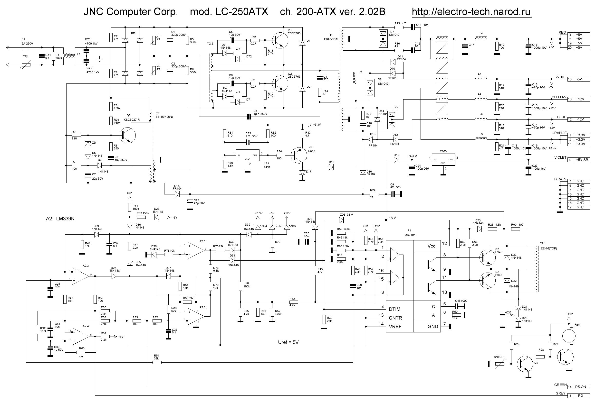

Добрый день
Я студент 4 курса ОмГУПСа, делаю курсовую по Электропитающим установкам
Одно из заданий - нам выдана Принципиальная схема БП ATX 250, нам необходимо по ней написать Структурную схему блока питания ATX 250.
Само собой чтобы выполнить задание для начала нужно понять схему
Почти всё уже подписал, но не понимаю для чего нужна одна часть схемы. На форумах нашёл, что вроде как эта схема похожа на схему генератора, но зачем он там нужен?
Если не сложно, подскажите, для чего нужна и как называется эта часть схемы? Если посмотрите остальное подписанное мной и раскритикуете или подскажите - будут рад)
Заранее спасибо

Пойди от обратного. Пронумеруй квадратики.Напиши все необходимые узлы блока АТХ и поставь на против номера квадратиков.
Не будут.
Насколько мне видно на этой мелкой картинке, там нет ничего, что было подписано _тобой_.
В следующий раз заливай схемы еще более мелкого размера, ага.
Подсказка:
Эта схема (в отличие от некоторых схем "из интернета") нарисована правильно, в том плане, что слева у неё вход, справа выход, и, соответственно, сигналы большей частью распространяются слева направо, что упрощает чтение схемы.
Если есть какой-то непонятный узел, вам надо посмотреть, что в него входит и что из него выходит.
Применив логическое мышление, будут получены требуемые ответы.

То, что выделено квадратиком- БЛОК ПИТАНИЯ ДЕЖУРНОГО РЕЖИМА, это как бы "второй бп", он работает даже тогда, когда основной БП выключён.
Вырабатывает 2 напряжения- 5 вольт 1 ампер ( 5V SB) и 12 вольт для "начального запуска ШИМ- контроллера.
зы.. :idea: Если выделенную квадратиком часть схемы "выпилить" из платы БП, то, подав на неё 200~300 вольт постоянки, можно получить маломощный БП.. :))) :dont_know:
То что выделено пунктиром и подписано буквами - подписано мной
Само собой что схема правильная, мне подписать её части нужно, а не схему с нуля собрать.
Так вы откройте файл, чтобы видно было лучше, но на вопрос вроде как уже ответили, это Блок дежурного питания.
КРУТО, спасибо! А то я уже какой час пытаюсь найти что же эта часть схемы делает и не могу. Спасибо вам большое)

На вашей структурной схеме БП есть блок номер 2 "выпрямитель первичного напряжения и фильтр".
Какие элементы принципиальной схемы относятся к фильтру?

Да она и так "в нормальном размере", если знать, как посмотреть:
FluffSkill писал(а):
Вот что у меня получилось
Там ещё забыли питание ШИМ- контроллера от выпрямителя вторичных напряжений-
через D18 питание на ШИМ поступает от БП дежурного режима, а при включённом БП питание на ШИМ идёт от обмотки на 12 вольт через диод D16.
И на "схему защиты" НЕ ПОДАЮТСЯ напряжения минус 5 вольт и минус 12 вольт..
-5 подается, на D28.
Действительно, спасибо
А если -5 подаётся на D28, разве далее не на "Схему защиты" идёт?

да, -5 подается на D28 как на схему защиты (и что-то мне кажется, что D28 нарисован наоборот).
не заметил этого, спасибо
