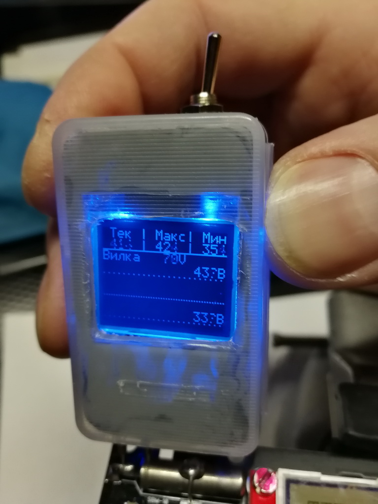

Один из вариантов реализации.
Корпус - SANHE 21-156.
05.jpg [159.39 KiB]
04.jpg [191.41 KiB]
03.jpg [198.88 KiB]
02.jpg [214.13 KiB]
01.jpg [227.28 KiB]
Последний раз редактировалось vda-tvr Вт фев 23, 2021 18:20:15, всего редактировалось 1 раз.

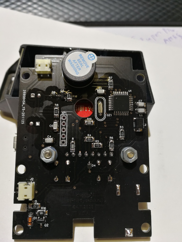

Схема + плата - DipTrace.
DipTrace.rar [199.04 KiB]
08.jpg [152.79 KiB]
07.jpg [136.92 KiB]
06.jpg [178.2 KiB]

Белла у вас получилась, поздравляю! Теперь попробуйте НАНИТ собрать...
СпойлерБороться и искать, найти и перепрятать...
 Заголовок сообщения: Re: Дозиметр "Нанит"
СообщениеДобавлено: Вт фев 23, 2021 19:29:29
Рейтинг сообщений: 110
Зарегистрирован: Пт мар 20, 2015 15:58:21
Сообщений: 629
Ну, почему же Белла? У меня со счетчиком СБМ-20 габариты почти такие же. Чуть уже и длиннее. :)
СообщениеДобавлено: Вт фев 23, 2021 20:41:36
Рейтинг сообщений: 91
Зарегистрирован: Сб ноя 16, 2013 16:23:02
Сообщений: 1152
Откуда: Fe-City (46)
Концепция нанита - миниатюрность...
Фотографии с 1 по 5 не видел, думал внутри сбм-20...
