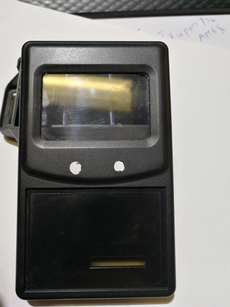

По габаритам не совсем "Нанит".
Корпус - SANHE 21-156.

 Заголовок сообщения: Re: Дозиметр "Нанит"
СообщениеДобавлено: Вт фев 23, 2021 16:01:48
Зарегистрирован: Сб мар 21, 2015 17:57:02
Сообщений: 10
Один из вариантов реализации.

Белла у вас получилась, поздравляю! Теперь попробуйте НАНИТ собрать...

Ну, почему же Белла? У меня со счетчиком СБМ-20 габариты почти такие же. Чуть уже и длиннее. :)

Концепция нанита - миниатюрность...
Фотографии с 1 по 5 не видел, думал внутри сбм-20...
