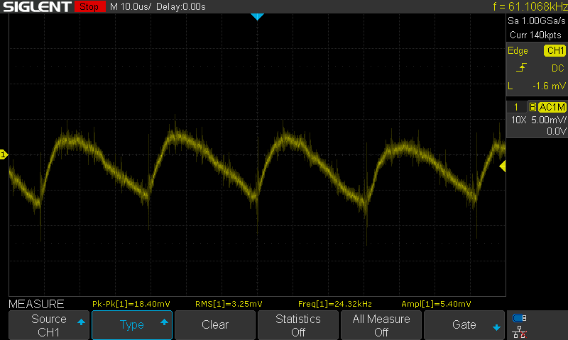

Вынес в отдельную тему ввиду разговора на разных я зыках в "мелких вопросах по питанию". Чтобы не мешать там аксакалам.
среднеквадратическое значение сигнала переменного тока эквивалентно значению постоянного напряжения, способного выделять такое же значение тепла на нагрузке, как и исходный сигнал переменного тока. Очевидно, что для режима измерения циклического СКЗ, расчет значения напряжения производится только на полезной части сигнала, обладающей энергией и способной производить работу (в том числе выделять тепло)
Согласно ГОСТ 23875-88. МЕЖГОСУДАРСТВЕННЫЙ СТАНДАРТ. КАЧЕСТВО ЭЛЕКТРИЧЕСКОЙ ЭНЕРГИИ. Страница 5. Пункт 59.
Величина, называемая коэффициент пульсации напряжения (тока) применяется только в отношении постоянного напряжения (тока) - это величина, равная отношению действующего значения переменной составляющей пульсирующего напряжения (тока) к его постоянной составляющей...
Пульсации в постоянке - это, если по-простому... переменная составляющая, потенциально вредная для элементов нагрузки... И эта вредность определяется энергией, которая лезет куда не надо. Так? А энергия - это как раз действующее значение, то есть RMS, а не амплитуда (разница между устоявшимися максимум/минимум, особенно если форма бимодальная), и тем более не пик-ту пик, которые вообще захватывают все иголки/выбросы.
Вопрос: почему тогда пульсации принято считать по амплитуде переменной составляющей напряжения, а то и вообще по пик-ту-пик - а не по RMS ?

да, это аргумент. ТОже в голову приходило, по-дилетантски.
Но как же научно-официальная трактовка по второй цитате в первом посте? Там конкретно про действующее значение переменной составляющей.
https://tel-spb.ru/dc/
Примеры пульсаций в ИБП
https://radiokot.ru/forum/download/file.php?id=355949
https://radiokot.ru/forum/download/file.php?id=355950
https://radiokot.ru/forum/download/file.php?id=355951
Разница амплитуд от действующих отличается в разы, как и соответственно от трактовки в итоге будет очень разный коэф. пульсаций.
Где собака зарытая?
Или это вообще разные х-ки - типа "размер пульсаций", и "коэф. пульсаций" ? То есть первое - это вольты амплитуды пульсаций, а второе - отношения RMS переменки (т.е. пульсаций) к средней постоянке? Но тогда вопрос дальше - что из этого используется для описания х-к блока питания?... К примеру говорят - "там пульсации 2 процента" - так это что?))

Vpp Vamp RMS
1. 18.4 10.8 3.25
2. 192 ?? 45
3. 648 ?? 135
Я просто пытаюсь для начала понять суть, что и когда имеется ввиду под числовыми обозначениями "пульсации такие-то.". Наверняка есть очень простое объяснение без перегрузки принудительно формализованными терминологиями. Есть подозрение, что не все имеют ввиду одно и то же, и даже сами про то не в курсе. Вплоть до того, что при сказанном "там пульсации 0.5" одни будут считать, что это проценты RMS, а другие - это вольты размаха.

По поводу приведённых картинок с пульсациями мне интересно стало вот что. По идее, на выходе ИИП должен стоять фильтр низких частот, он же Low Pass Filter, с частотой среза, стремящейся к разумному нулю. Откуда же там могут взяться такие явно не низкочастотные импульсы? Нет ФНЧ в принципе? Плохая наклонность? Мало звеньев? Я бы понял, если бы импульсы были размазаны по фронту, скруглены, но на картинках мы имеем весьма крутые фронты, хотя и малой амплитуды. Неужто Гаусс перестал работать?

на первой - вроде скруглены
Покажите чем и как вы измеряли пульсации.
на выход ИБП цепляю эл. нагрузку. На те же точки - щупы осциллографа. Мерил иногда и на ногах выходного кондера - но принципиальной разницы в результатах с обычным "черновым" способом не увидел.
Вот тут кроются нюансы... Петля образуемая земляным выводом щупа в состоянии быть петлей связи с катушкой преобразователя. Подобные измерения производят с земляной пружинкой на щупе.
