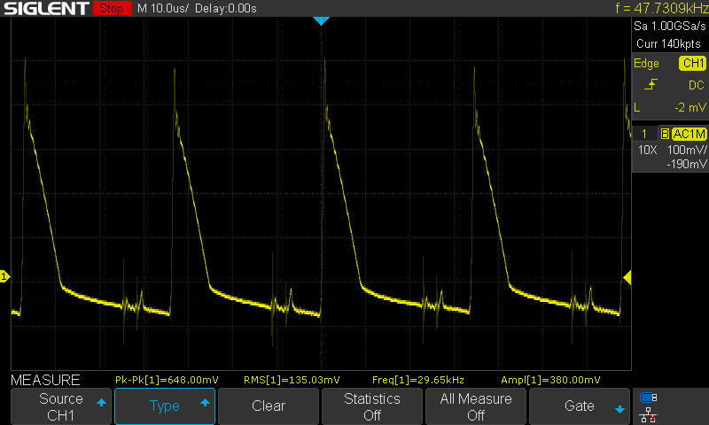

https://tel-spb.ru/dc/
Примеры пульсаций в ИБП
https://radiokot.ru/forum/download/file.php?id=355949
https://radiokot.ru/forum/download/file.php?id=355950
https://radiokot.ru/forum/download/file.php?id=355951
Разница амплитуд от действующих отличается в разы, как и соответственно от трактовки в итоге будет очень разный коэф. пульсаций.
Где собака зарытая?
Или это вообще разные х-ки - типа "размер пульсаций", и "коэф. пульсаций" ? То есть первое - это вольты амплитуды пульсаций, а второе - отношения RMS переменки (т.е. пульсаций) к средней постоянке? Но тогда вопрос дальше - что из этого используется для описания х-к блока питания?... К примеру говорят - "там пульсации 2 процента" - так это что?))

Vpp Vamp RMS
1. 18.4 10.8 3.25
2. 192 ?? 45
3. 648 ?? 135
Я просто пытаюсь для начала понять суть, что и когда имеется ввиду под числовыми обозначениями "пульсации такие-то.". Наверняка есть очень простое объяснение без перегрузки принудительно формализованными терминологиями. Есть подозрение, что не все имеют ввиду одно и то же, и даже сами про то не в курсе. Вплоть до того, что при сказанном "там пульсации 0.5" одни будут считать, что это проценты RMS, а другие - это вольты размаха.

По поводу приведённых картинок с пульсациями мне интересно стало вот что. По идее, на выходе ИИП должен стоять фильтр низких частот, он же Low Pass Filter, с частотой среза, стремящейся к разумному нулю. Откуда же там могут взяться такие явно не низкочастотные импульсы? Нет ФНЧ в принципе? Плохая наклонность? Мало звеньев? Я бы понял, если бы импульсы были размазаны по фронту, скруглены, но на картинках мы имеем весьма крутые фронты, хотя и малой амплитуды. Неужто Гаусс перестал работать?

на первой - вроде скруглены
Покажите чем и как вы измеряли пульсации.
на выход ИБП цепляю эл. нагрузку. На те же точки - щупы осциллографа. Мерил иногда и на ногах выходного кондера - но принципиальной разницы в результатах с обычным "черновым" способом не увидел.
Вот тут кроются нюансы... Петля образуемая земляным выводом щупа в состоянии быть петлей связи с катушкой преобразователя. Подобные измерения производят с земляной пружинкой на щупе.
