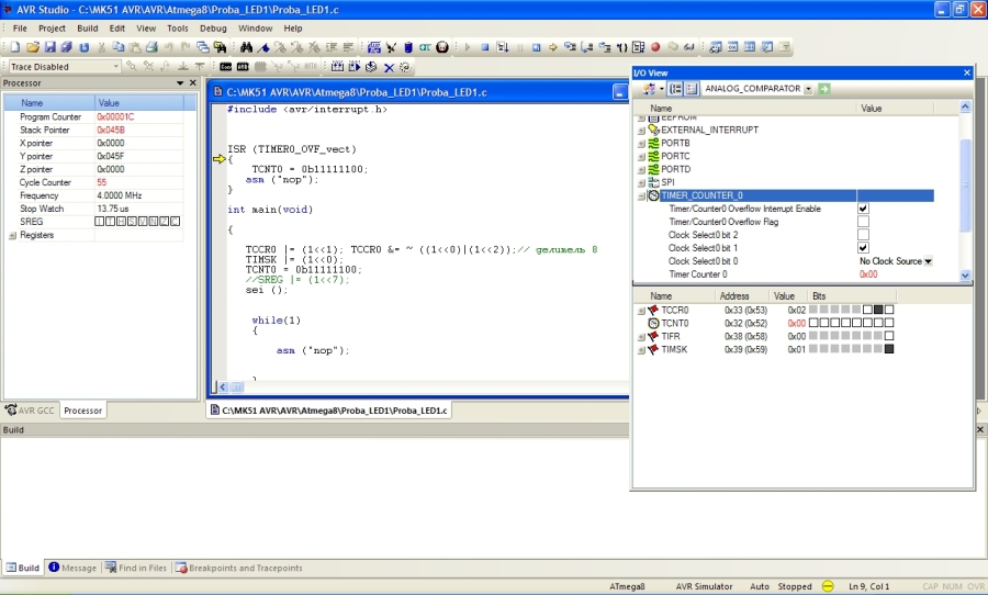

Дальнейшее обсуждение в этой теме не вижу смысла. Единственное, не замечаю, как устанавливается флаг TOV0. По идее он устанавливается перед переходом по вектору.
timer_rk_020011.jpg [179.3 KiB]

Это вы должны прочитать в книжках. Даташитах. А не в симуляторе, который как вы, наверное, уже поняли, не всегда корректно отображает работу периферии. Теперь вы поняли, почему нужно штудировать, как работает архитектура мк? Чтобы отталкиваться в дальнейшем от ЗНАНИЯ.
Он там очищается )
Устанавливается железно периферией ДО перехода по вектору. Ставится он именно когда периферия детектирует событие. А уже потом проц видя взведенный флаг прерывания и разрешения на его выполнение, после завершения текущей инструкции, подменяет PC делая переход по вектору прерывания.
А вот очищается флаг прологом ISR, генерируемый компилятором. Если бы шагали по ASMовским инструкциям, то увидели бы это. В коде C вы этого не видите, потому что ни одной строчки C нет между этапами "флаг установлен", "флаг очищен".

Demiurg, даташит (равно как и "знание архитектуры") кстати вообще нихрена на этот вопрос не отвечает. Тут надо знать как компилятор avr-gcc работает, а это совсем отдельная история.

знание архитектуры при неработающем инструменте отладки никак не помогает при отладке, поскольку отладка - это отработка программы, а не аппаратуры. если создать ситуацию, когда программный участок получает управление, нельзя по причине неработоспособности симулятора, то никакое знание о железе не поможет этот участок программы отладить.
