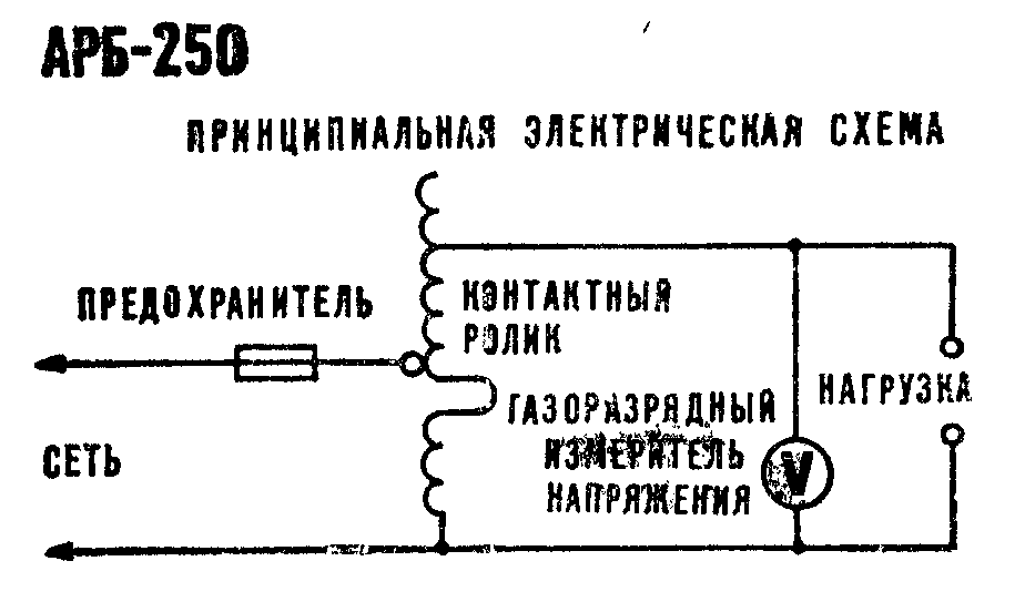

В закромах нашёл Автотрансформатор АРН-250 .Вскрыл его и был удивлён в каком он состоянии.Перепаял провода гнилые,поменял выключатель сломанный,всё почистил как следует.
Включил и на тебе на минимуме выдаёт 200 Вольт,стал по немного прибавлять напряжение появился гул небольшой при 250 Вольтах.Дальше не стал крутить ручку,т.к. вольтметр максимум поддерживает 250В.
Такой вопрос: почему на минимуме выдаёт не 50Вольт,а 200 Вольт сразу???

Re: Автотрансформатор АРН-250
Не надо крутить выходное напряжение выше 220V, а то спалите его, он не предназначен для регулировки выходного напряжения, его задача поддерживать на выходе 220V при повышеном или пониженом напряжении сети! Вот примерная схема вашего автотрарсформатора, там всё понятно:cj-electron писал(а):стал по немного прибавлять напряжение появился гул небольшой при 250 Вольтах.Дальше не стал крутить ручку
Потому что это автотрансформатор а не ЛАТР, и его задача поддерживать на выходе 220V при повышеном или пониженом напряжения сети.cj-electron писал(а):Такой вопрос: почему на минимуме выдаёт не 50Вольт,а 200 Вольт сразу???
Переключите его обмотки по схеме ЛАТР, дабы регулировать выходное напряжение от 110V до 250V или от 0V до 110V.
Да ладно, по вашему, есле вы сетевую обмотку накрутите регулятором под напряжение 150V или даже 120V, а включите её в сеть 220V на длительное время, то ничего не случится? Погудит немного и задымится.ceramicmail писал(а):Ничего с ним не случится если и больше выкрутить.
Для регулировки выходного напряжения нужно переключить обмотки по схеме ЛАТР, схемы прилепил в преведущем своём посте.
Спасибо за схему.
Нашёл в интернете переделку наглядную уж до безобразия)))),каждый сможет разобраться.
