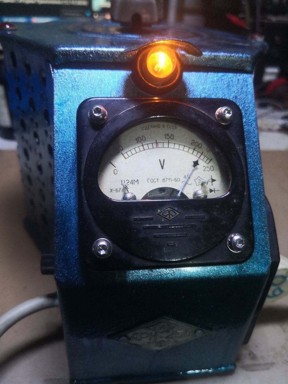

В закромах нашёл Автотрансформатор АРН-250 .Вскрыл его и был удивлён в каком он состоянии.Перепаял провода гнилые,поменял выключатель сломанный,всё почистил как следует.
Включил и на тебе на минимуме выдаёт 200 Вольт,стал по немного прибавлять напряжение появился гул небольшой при 250 Вольтах.Дальше не стал крутить ручку,т.к. вольтметр максимум поддерживает 250В.
Такой вопрос: почему на минимуме выдаёт не 50Вольт,а 200 Вольт сразу???
Не надо крутить выходное напряжение выше 220V, а то спалите его, он не предназначен для регулировки выходного напряжения, его задача поддерживать на выходе 220V при повышеном или пониженом напряжении сети! Вот примерная схема вашего автотрарсформатора, там всё понятно:
Потому что это автотрансформатор а не ЛАТР, и его задача поддерживать на выходе 220V при повышеном или пониженом напряжения сети.
Переключите его обмотки по схеме ЛАТР, дабы регулировать выходное напряжение от 110V до 250V или от 0V до 110V.
Потому что он так сделан.
[quote="cj-electron"]Не надо крутить выходное напряжение выше 220V, а то спалите его
Ничего с ним не случится если и больше выкрутить.
Другое дело -- подключенное к нему, конечно, может и не выдержать.
Да ладно, по вашему, есле вы сетевую обмотку накрутите регулятором под напряжение 150V или даже 120V, а включите её в сеть 220V на длительное время, то ничего не случится? Погудит немного и задымится.
Для регулировки выходного напряжения нужно переключить обмотки по схеме ЛАТР, схемы прилепил в преведущем своём посте.
Кто на ком стоял?
Этот автотрансформатор штатно рассчитан на подключение сети с напряжением 140-250В. И при любом положении ручки регулятора с ним ничего не случится.
На выходе напряжение, в зависимости от положения ручки и входного напряжения, может быть в пределах около 120-390В.
С самим автотрансформатором ничего не случится, если не превышать разрешенную мощность (250Вт).
Это организуется путём изменения колличества витков в первичной обмотки графитным роликом под нужное напряжение, схему хотя-бы посмотрите.
Такую глупую хуйню не надо писать на техническом форуме, даже если не умеете читать схемы!
Данный автотрансформатор предназначен для питания ламповых телевизоров, радиоприёмников и другой радио или электроаппаратуры с напряжением питания 220V при понижении или повышении напряжения в электрической сети.
Ранее в вечернее время напряжение в городских электросетях понижалось до 170, а в районных/сельских/деревенских до 140 или ещё ниже за счёт включения населением освещения, телевизоров электроплит и т.д. Зимой значения напряжения сети достигали ещё меньших значений. По утрам кстати наоборот, напряжение могло достигать и 240 В и более, которое нужно было понизить до 220 В. Поэтому периодически приходилось следить за вольтметром, дабы на выходе было 220V, и подкручивать регулятор, в зависимости от времени суток и напряжения в сети.
Спасибо за схему.
Нашёл в интернете переделку наглядную уж до безобразия)))),каждый сможет разобраться.
http://www.tehnari.ru/attachments/f39/1 ... iyiiue.jpg

Если читать схемы не можете, так прислушивайтесь к тем, кто может читать и поправлять. АРН-250 включён по компенсационной схеме, когда контактный ролик находится на отводе к нагрузке, будет 220 вольт на входе и на выходе, при уменьшении входного напряжения упадёт также выходное, для этого ролик опускаем вниз, количество витков уменьшается и выходное напряжение будет повышаться. Если я не прав, поправьте.

Вас убедить можно так: возьмите АРН-250, включите и ручку поверните так, чтобы загудел, стрелка началась зашкаливать, а индикаторная лампа лампа стала светить ярко. Через какое время пойдёт дым, даже без нагрузки?
И при любом положении ручки регулятора с ним сами ничего не случится (если не подключена мощность больше разрешенной).
Если ручка находится в положении 140в и подать на него 230в то железо будет в состоянии насыщения и обмотка быстро разогреется и потом сгорит поскольку амплитуда индукции будет намного больше допустимой. Если его использовать как латр то вход с выходом надо поменять местами.
Я об этом и писал, уже давно использую АРБ-250 с обмоткками переключеными по схеме ЛАТР для проверки корректной работы аппаратуры при колебаниях напряжения в сети, и регулировки температуры жала паяльника:
Работает с любым электропаяльником мощностью до 250 Ватт, и главное не срёт помехами в сеть, как тиристорные регуляторы:

Спасибо всем участникам. Воспользовавшись размещенными тут картинками восстановил раритетную вещь.
