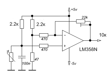

[quote="Denikmar"]
у меня паяльник с терморезистором, работает со всеми версиями прошивок
терморезистор у меня 47Ом при комнатной температуре
схема усилка вот такая
(17.88 КБ) 2458 скачиваний

Сообщение Denikmar »
У меня стоит не лмка, а оп07с, как не настраивай при включении проскакивает выставленную температуру и затем вниз и скачет +/- 20*С,
AREF = 2,56 (на тл431). в каком диапазоне должно быть напряжение с операционника
23*С - 0 В
500*С - 2,56 В
я правильно понимаю?
З.С. схема моего моста на 113 стр.
Может быть проблема в диодах между 2 и 3 входах операционника.
Сообщения: 183
Зарегистрирован: Пн ноя 23, 2009 22:38:52
Сообщение Gudya »
диоды скорей всего ни причем, если они конечно исправны, а напряжения должны быть 0*С-0V; 500*С-2.5V

Сообщение Walera_kur »
Gudya писал(а):
в этой схеме регулируется только усилиние. У народа проблемы очевидно с разбросом деталей. Поэтому советую не партесь а повторите схему со страницы (где СМД корпус). Там два подстроечника. Баланс он тоже нужен!!! И на выходе стоит нехилый такой фильтр ВЧ. Температура все равно не меняется мнгновенно!! у меня вобще по запарке их получилось два последовательно. (опер выносной и на этой плате еще один нарисовал и спаял) держит температуру вобще мертво!!!
с уважением
Валера
Сообщения: 183
Сообщение Gudya »
Walera_kur писал(а):
Gudya писал(а): в этой схеме регулируется только усилиние. Баланс он тоже нужен!!!
кто мешает поставить подстроечник??? я после настройки поставил постоянник или нужно постоянно крутить его, а температуру держит и так стабильно........
Сообщения: 26
Зарегистрирован: Пн ноя 09, 2009 18:14:10
На этой схеме 3 переменника:
1. уравновешиваю мост. при начальной температуре
2. 2-ым R22 выставляю ноль
3. А третим R21выставляю усиление.
Кто нибудь пробовал прошивку http://radiokot.ru/forum/viewtopic.php?p=188770#188770 с терморезистором.
Я использовал только эту прошивку, другие пока не пробовал, при уравновешивании температуры когда она снижается, должен начаться нагрев паяльника на операционнике происходит срыв скачет напряжение идущее с 6 ноги. При использовании паяльникуа с термопарой (естественно мост убираем) все работает как часы
(8.32 КБ) 1876 скачиваний

Сообщение Volly »
Denikmar, R22- совсем ни к чему. Балансировкой моста так-же балансируется и ОУ.
Попробуй с моей прошивкой. Если и с ней будет болтаться, тогда уже можно бороться с помехами или менять паяльник. :)
