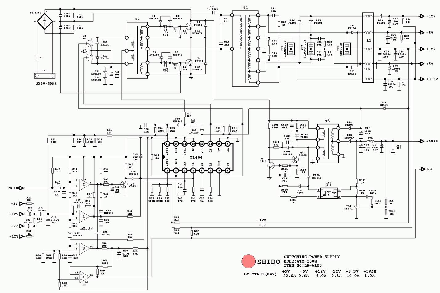

Аларм.... Аларм... Катастроффн!!!!
Всем доброго времени суток :)
Помогите решить проблему с неисправным блоком питания ПК (схему прилагаю)
Симптомы таковы:
При подаче на БП сетевого напряжения (как с лампочкой так и без) на выходе дежурного напряжения появляются как и положено +5 В.
При замыкании контакта PS-ON на землю на выходах появляются рабочие напряжения, запускается вентилятор... но все напряжения пониженные примерно на треть (вместно +5 есть +3,5 и т.д.).
В качестве нагрузки цеплял жёсткий диск.
Выпрямитель в силовой входной цепи:
напряжения на конденсаторах в норме как в рабочем, так и дежурном режиме (по 160 В на каждом электролите);
пробоев и обрывов нет.
Силовой транзисторный каскад:
проверял без пристрастия, но вроде всё в норме без пробоев и обрывов.
Проверил работу схемы ШИМ и каскад управления (ШИМ поменял на всякий случай):
питание в дежурном режиме +17 В, в рабочем +27 В;
опорное напряжение формируется +5 В;
на генераторе - пила;
на выходах микросхемы - прямоугольные импульсы;
на управляющем каскаде (транзисторы) - прямоугольные импульсы тоже.
Проверил ещё резисторы R16 и R15, которые идут от выходных напряжений к усилителю ошибки ШИМ (подключены на н.1 ШИМ) - соответствуют номиналу.
Выходной выпрямительный каскад:
пробитых диодов нету;
заменил поголовно все электролиты (парочка была с пониженными ёмкостями и утечками);
замыканий и обрывов не нашёл.
Линейка компараторов защиты и формирования сигнала PG (поменял компаратор так же):
тут какая-то непонятность.... уровень сигнала, поступающий от выходных рабочих цепей, положительный, но очень низкий + 0,68 В... такое впечатление, что защита не даёт разрешение на работу (ведь напряжение на выходах низкое), но не глушит БП полностью.
Сигнал PG на выходе компаратора низкий +3,5 В.
Но неисправных навесных элементов не нашёл.
Блок при работе не шумит и не греется, но напряжений нормальных не даёт. Мне кажется, что по какой-то причине ШИМ не может сформировать импульсы большей длительности. Даже не знаю, что ещё проверить! :shock:
Комментарий к файлу: Эта вот схема и есть
shido_atx-250w.jpg [175.71 KiB]

Цепи Обратной Связи могут шалить...

Блок питания просто не может разогнать полную мощность.
Поэтому напруга должна плавать от нагрузки.
Проверьте неисправность одного из силовых транзисторов Q01 и Q02.
Проверьте диоды D3.....D6.
Поменяйте кондёры С7, С8, С9 и С40, С22.
Потом нужно проверить транзисторы Q3 и Q4, диоды D12 и D19.

Конденсаторы С9 менял не помогло, электролит С22 в дежурке тоже в норме.... после отключения БП от сети держит напряжения 5В довольно долго (без нагрузки конечно).
Остальное буду выпаивать тогда и мерить.... Спасибо :)
СообщениеДобавлено: Пт фев 05, 2010 03:51:59
Зарегистрирован: Чт фев 04, 2010 17:42:34
Сообщений: 26
Откуда: Хабаровск
Кстати, проводил такой эксперемент:
параллельно резисторам R33, 35 и 69 (подключены к ножке 1 ШИМ) подпаивал ещё одно сопротивление 10 кОм... величина положительного сигнала снизилась и ШИМ попыталась увеличить ширину импульсов..... ширина импульсов увеличилась, но незначительно... напряжение на выходе +5 В повысилось с 3,5 до 3,8 В.... короче, помогло мало :(

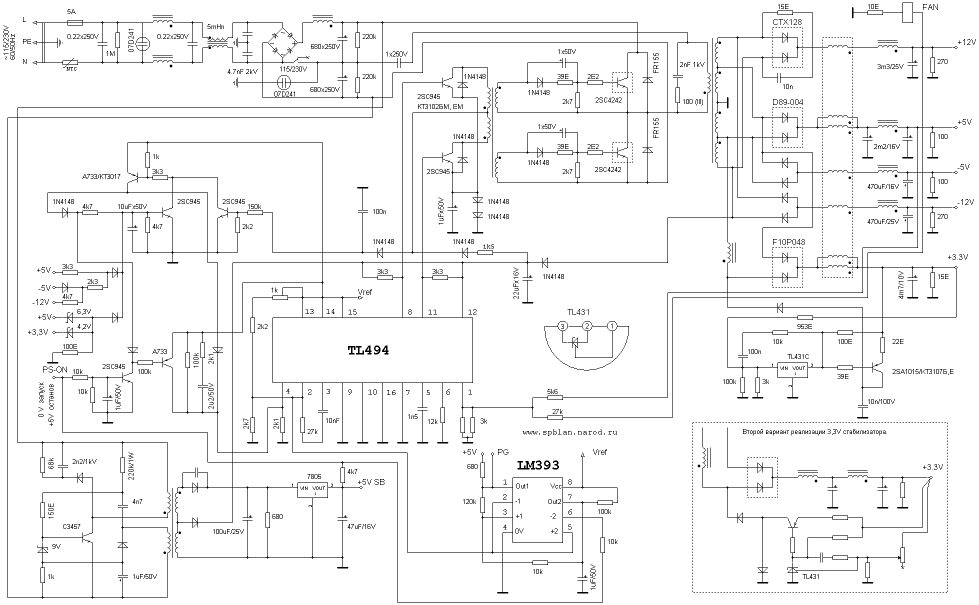

Схема не полная - не хватает входных фильтров и элемента NTS, иногда в нем бывает проблема.
С шима сигналы усиливаются транзисторами, сигналы должны быть не только ровными, но и одинаковыми по форме и амплитуде. В их эмиттерах стоит кондерчик,надо проверить.
Также немаловажно проверить кондерчики и остальные элементы в базовых цепях выходного каскада
atx.gif [56.12 KiB]

Сообщение для всех принявших участие в судьбе моего блока питания, но особенно для lluganet (с благодарностью)!!!!
Схема действительно не полная, нет схемки стабилизации напряжения +3,3 В, а в натуре она присутствует!
Так вот... в схеме стабилизации похоже имеется неисправная микросхема стабилизатора TL431 и такой же неисправный p-n-p транзистор А1015. При прозвонке они сильно отличаются от новых элементов.
Например, старый транзистор в переходе Б-К показывает бесконечность независимо от приложенной полярности напряжения, а новый только при обратной полярности (как и должно быть).
Аналогично и с микросхемой стабилизатора (не звонится никак).
Сейчас не могу проверить на сколько это поможет блоку питания, поскольку доберусь до него только в понедельник, но полагаю, что от такой неисправности уровень выходного напряжения может подсесть.
И ещё вывод... надо тщательней изучать и сравнивать схему и печатную плату и не пропускать "незначительных" на вид элементов!!! :)

Конечно, обязательно просядут остальные. Если вместо 3.3в попытается выдать чуть больше, схема стабилизации будет подперать шим. Чето я про него совсем и забыл :( , а ведь встречалось же...

1)Кондёры дежурки это С04 и С06.
2)Кондёр С22 сглаживает питание основного ШИМ (TL494) контроллера в дежурном режиме БП, если он высохнет питание будет зашумлено импульсными помехами и будет сильно занижено.
Напряжение на С22 должно быть в районе 10в в дежурном режиме.
В рабочем режиме питание подаётся с основного БП через диод D28.
Но чтобы оно появилось нужно чтобы БП разогнался до 12в.
Чего у вас не происходит, как я понимаю. :roll:

На С 22 (это просто схема не самая лучшая) напруга обычно не менее 12в а то и до 17 . Например взгляните на схему которую я скидывал, там питание ШИМ берется до фильтра групповой стабилизации и у него свой выпрямитель.

О! Еще один "путник", заблудившийся в трех соснах!.. lluganet ведь Вам четко и ясно написАл:
lluganet писал(а):
...питание ШИМ берется до фильтра групповой стабилизации и у него свой выпрямитель.
На ДГС поступают импульсы постоянного напряжения (эти самые 27 В), но вариируемой длительности, а дроссель их интегрирует, выделяя среднее значение, равное площади импульсов. Если брать из ДО дросселя, то происходит их детектирование до амплитудного значения. Просто, как угол дома. Если немножко подумкать, конечно.

Если преобразователь, в принципе, работает, надо глянуть, что творится на 4-й ножке микросхемы. Возможно, так присутствует какое-то положительное напряжение, уменьшающее длительность импульсов, что и ведет в итоге к занижению выходных напряжений.
