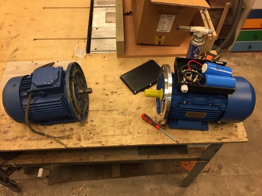

Суть в том, что в своей столярной мастерской, на манер стружкоотсоса работает пылесос. Но это не удобно и не практично. Подвернулся по дешевке новый моторяка с крыльчаткой-улиткой ниаписуемых размеров. Как раз с промышленного стружкоотсоса. корпус-улитка в диаметре более полуметра, толщиной сантиметров 40, крыльчатка 40см в диаметре. Фото всей этой махины приложено. Все это установлено на асинхронный трехфазный мотор 3кВт 3000об.
X2HKSbyYs4Y.jpg [182.32 KiB]
380 в мастерской нет и не будет, спасибо ГСК.
Запустить сие чудо с помощью конденсаторов удавалось, но спустя 10-15 минут работы мотор нагревался, терял обороты. Разгонялся долго и тяжело без четкого рывка выхода на полноценные обороты. Хотя без крыльчатки на легкую стартовал бодро, легко и работал долго. Под нагрузкой никак. В общем не удалось. Трехтысячник же. моторы до 1500 запускал кондюками без проблем, тут весь лоб разбил и себе и всем электрикам кого знал и узнавал.
В общем теперь к сути, мотор демонтировал, продал, докинул денег, и купил аналогичный 3кВт 3000об но уже однофазник, с заводскими рабочим и пусковым кондюками. Именно этот мотор как обьяснили подходит для старта с физической нагрузкой.
Слева трехфазник который был, справа свежеприобретенный новенький однофазник.
2.jpg [236.12 KiB]
А проблема пришла откуда не ждали. Ранее никогда с асинхронниками не сталкивался. В процессе попытки запуска трехфазника минимальные поверхностные знания подчерпнул, благодаря которым запустить не трехтысячник научился. Но специальность совсем другая, посему знания крайне поверхностные всеже.
И вот открыв клеменную коробку я встал в ступор. Из однофазного мотора выходит почему то как будто бы три обмотки, Z1-Z2, U1-U2 и V1-V2, там же висят два кондюка, рабочий и пусковой я так понимаю, 450V 55uF и 250V 200-300uF(точно не помню емкость) и какая то кнопка без фиксации с подключенной одной клеммой. Я ожидал там увидеть точки подключения 220 вольт, а именно ноля, фазы, и пускового кондюка. Кнопка с тремя выводами, два защелкивающиеся при нажатии "старт" для ноля и фазы, и третий зажимающийся пока держишь кнопку нажатой для пускового кондюка. Кнопку отпустил, третий контакт разомкнулся, два остались замкнуты пока не нажмешь красную "стоп", которая их расщелкивает.
Но повторюсь, то что я увидел повергло в ступор. Три обмотки..... два кондюка непонятно как подключенные.... какая то кнопка полуподключенная.

На фото все подключено так как с завода купленный был. Ничего не экспериментировал и не перекручивал.
На свой страх и риск попробовал подать питание 220В как показано на схеме, на две перемычки посадил. Да, мотор стартанул, работает вроде ровно без воя. НО! Я в упор не понимаю что там происходит. А значит душа не то что не спокойна, она воет и орет переживая как бы не сжечь новый мотор. Ведь пусковой конденсатор не отключился. Рабочий то и не должен отключаться, это понятно. Но пусковой то надо же отключать. Или сгорит обмотка ведь. Объясните пожалуйста! Стартовать этому симпотяге надо будет под большой нагрузкой раскручивая не лугкую крыльчатку которая собирает и гонит просто бешеное количество воздуха. Поток воздушный эта улитка создает действительно аховый.
Повторюсь, прошу прощения, в упор не понимаю как он работает и как его ПРАВИЛЬНО подключить.
Пожалуйста помогите :))

"кнопка" это термопредохранитель..
Вообще- то всё понятно нарисовано.. :dont_know:
Добавлено after 8 minutes 8 seconds:
А-А-А!
Это вы слишком много "умных советов" наслушались.. :))) :)))
Совсем не обязательно "отключать" пусковой конденсатор, это всё зависит от реальной конструкции мотора.
Если будет перегрузка или перегрев- там "термопредохранитель" есть, отключит.. (шутка)
Подключайте как нарисовано, и всё.. :music:

А мне так кажется, что это трёхфазник, либо "слегка переделанный" трёхфазник - так, чтобы он мог нормально работать с "фазосдвигающими конденсаторами"
Дело в том, что у нормального трёхфазника нужен сдвиг фаз 120 градусов, а конденсатор делает сдвиг фазы на 90 градусов, поэтому работа трёхфазного мотора от однофазной сети это "кривизна невообразимая", но, если взять "железо" от трёхфазника и правильно расположить его обмотки, то тогда он будет работать нормально (и конденсаторы после разгона отключать не придётся)

это обычный 3 фазнк с 6 выводной колодкой -зря вы свой продали его также можно подключить было кнопа или термореле защиты или просто выключатель
кондероф 2 потому что 1 рабоочий=включен в 3фазу 2сегда в 2 пусковой подключен тока навремя пуска а во чем он отключается неясно там должн быть или токовое релое или центробежка настроена на 0,75 синхронки
в таких двигнлах lдля полной моши нужен счдвиг 90гр основные фазы 2 обоапзуют основную обмоткеу(паралелно синфазно) а 3 кондерная фаза с переключаемыми капами
ПС значит всеже центробег-я так и думал!!! для обычных 3ф я перематывал пускозашитные реле от холдодил они рулили кеаппами 3 фазы

оказалось там внутри двигателя центробежный выключатель
Полно такого встречается.
Центробежные выключатели ставили на бытовых станках, в насосах и т.д. ещё во времена союза, когда Китаем ещё не пахло.
:beer:
Сдвиг фазы и переключение вращения сделан благодаря правильной схеме.

Там внутри двигателя центробежный выключатель пускового конденсатора.
V1 и V2 это его выводы
U1 и U2 это выводы рабочей обмотки
Z1 и Z2 это выводы пусковой обмотки
И вообще я полностью с вами согласен в том, что схема подключения двигателя нарисована чрез жопу.
"Все понятно" - это все понятно специалистам и профи, которые связаны с этим каждый день. А простому человеку, который раз в 10 лет решил собрать станочек (например для себя) - действительно нехрена не понятно: почему у однофазного двигателя у которого 2 обмотки - 6 выводов?
И я не понимаю: какие у завода трудности на схеме подключения указать наличие центробежного выключателя, какие контакты у какой обмотки и емкости конденсаторов. Если заводу трудно нормальную наклейку сделать, то что тогда заводу не трудно?

Я маленько занимался стовольтовыми холодосами, всегда была высокоомная рабочая.. Сейчас посмотрел - на 220 вольтовых и так и так, хотя чаще рабочая низкоомная.
 Заголовок сообщения: Re: Новый непонятный однофазный асинхронный электродвигатель
СообщениеДобавлено: Вс ноя 06, 2022 21:19:11
Карма: 107
Рейтинг сообщений: 3804
Сообщений: 24428
Пусковой ток выше рабочего до 5-кратного в среднем...
Каким образом это можно обеспечить на меньшем диаметре проволоки / большем сопротивлении обмотки по сравнению с долгоиграющей на меньшем токе рабочей ?
СообщениеДобавлено: Пн ноя 07, 2022 13:47:11
Карма: 50
Рейтинг сообщений: 300
Сообщений: 3264
Откуда: Краснодон, РФ
Сижу вот еще "прикидываю": пусть будет примерно усредненная длина витка 30 см. Сопротивление одного метра ∅0,6 около 0,065 Ом/м. 320 витков одного полюса дадут пусть примерно 25 м и сопротивление около 2-х Ом. Два полюса будет уже пусть 4 Ом. В принципе где-то примерно так у большинства однофазников на рабочей обмотке и есть :dont_know: Но это все на пальцах. После поста сэма, пересчитал и поправил пост
Ладно, это может на ХХ будет нормально, но вот как он поведет себя в нагрузке, а тем более что он должен старт отовать с нагрузкой сразу :dont_know: Потому и у меня тоже были сомнения по поводу намотки в один провод, от чего ж и зависит магнитная сила, момент и т.п. Поэтому и решил переспросить
Может и правда применить 0.8 провод чтоб по 40 витков или просто до заполнения паза :dont_know: . Если и правда был провод вдвое, то вроде как все нормально должно быть, даже еще и в плюсе по плотности тока выйдем, а если нет - ну увеличим индукцию, ну потеряем в КПД сколько там % на насыщение, зато какой крутящий момент будет :)))
Non progredi est regredi...
Последний раз редактировалось K.Vladimir Пн ноя 07, 2022 14:48:48, всего редактировалось 2 раз(а).
СообщениеДобавлено: Пн ноя 07, 2022 14:33:32
Рейтинг сообщений: 303
Сообщений: 5248
Откуда: москва
По моим прикидкам, активное суммарное R должно быть не более 5 Ом
СообщениеДобавлено: Пн ноя 07, 2022 14:39:43
Карма: 123
Рейтинг сообщений: 7959
Сообщений: 39199
та как4афй праплем бироем мапектор и мерим бистро
