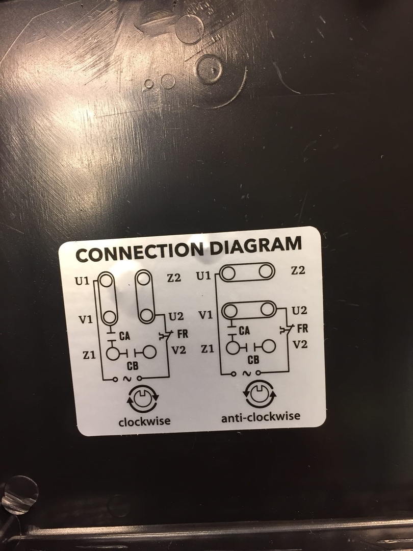

Прошу помощи в подключении нового асинхронного электродвигателя!
Суть в том, что в своей столярной мастерской, на манер стружкоотсоса работает пылесос. Но это не удобно и не практично. Подвернулся по дешевке новый моторяка с крыльчаткой-улиткой ниаписуемых размеров. Как раз с промышленного стружкоотсоса. корпус-улитка в диаметре более полуметра, толщиной сантиметров 40, крыльчатка 40см в диаметре. Фото всей этой махины приложено. Все это установлено на асинхронный трехфазный мотор 3кВт 3000об.
(182.32 КБ) 563 скачивания
380 в мастерской нет и не будет, спасибо ГСК.
Запустить сие чудо с помощью конденсаторов удавалось, но спустя 10-15 минут работы мотор нагревался, терял обороты. Разгонялся долго и тяжело без четкого рывка выхода на полноценные обороты. Хотя без крыльчатки на легкую стартовал бодро, легко и работал долго. Под нагрузкой никак. В общем не удалось. Трехтысячник же. моторы до 1500 запускал кондюками без проблем, тут весь лоб разбил и себе и всем электрикам кого знал и узнавал.
В общем теперь к сути, мотор демонтировал, продал, докинул денег, и купил аналогичный 3кВт 3000об но уже однофазник, с заводскими рабочим и пусковым кондюками. Именно этот мотор как обьяснили подходит для старта с физической нагрузкой.
Слева трехфазник который был, справа свежеприобретенный новенький однофазник.
(236.12 КБ) 534 скачивания
А проблема пришла откуда не ждали. Ранее никогда с асинхронниками не сталкивался. В процессе попытки запуска трехфазника минимальные поверхностные знания подчерпнул, благодаря которым запустить не трехтысячник научился. Но специальность совсем другая, посему знания крайне поверхностные всеже.
И вот открыв клеменную коробку я встал в ступор. Из однофазного мотора выходит почему то как будто бы три обмотки, Z1-Z2, U1-U2 и V1-V2, там же висят два кондюка, рабочий и пусковой я так понимаю, 450V 55uF и 250V 200-300uF(точно не помню емкость) и какая то кнопка без фиксации с подключенной одной клеммой. Я ожидал там увидеть точки подключения 220 вольт, а именно ноля, фазы, и пускового кондюка. Кнопка с тремя выводами, два защелкивающиеся при нажатии "старт" для ноля и фазы, и третий зажимающийся пока держишь кнопку нажатой для пускового кондюка. Кнопку отпустил, третий контакт разомкнулся, два остались замкнуты пока не нажмешь красную "стоп", которая их расщелкивает.
Но повторюсь, то что я увидел повергло в ступор. Три обмотки..... два кондюка непонятно как подключенные.... какая то кнопка полуподключенная.
(237.58 КБ) 510 скачиваний
И да, на обратной стороне крышки есть схема. Но она для умных. Я видимо не из таких :(
(253.42 КБ) 552 скачивания
Народ. Пожалуйста. Помогите!
На фото все подключено так как с завода купленный был. Ничего не экспериментировал и не перекручивал.
На свой страх и риск попробовал подать питание 220В как показано на схеме, на две перемычки посадил. Да, мотор стартанул, работает вроде ровно без воя. НО! Я в упор не понимаю что там происходит. А значит душа не то что не спокойна, она воет и орет переживая как бы не сжечь новый мотор. Ведь пусковой конденсатор не отключился. Рабочий то и не должен отключаться, это понятно. Но пусковой то надо же отключать. Или сгорит обмотка ведь. Объясните пожалуйста! Стартовать этому симпотяге надо будет под большой нагрузкой раскручивая не лугкую крыльчатку которая собирает и гонит просто бешеное количество воздуха. Поток воздушный эта улитка создает действительно аховый.
Повторюсь, прошу прощения, в упор не понимаю как он работает и как его ПРАВИЛЬНО подключить.
Пожалуйста помогите :))

"кнопка" это термопредохранитель..
Вообще- то всё понятно нарисовано.. :dont_know:
Добавлено after 8 minutes 8 seconds:
[uquote="Snej",url="/forum/viewtopic.php?p=3814608#p3814608"]А-А-А![/uquote] :))) :))) :))) :))) :)))
[uquote="Snej",url="/forum/viewtopic.php?p=3814608#p3814608"]На свой страх и риск попробовал подать питание 220В как показано на схеме, на две перемычки посадил. Да, мотор стартанул, работает вроде ровно без воя. НО! Я в упор не понимаю что там происходит. А значит душа не то что не спокойна, она воет и орет переживая как бы не сжечь новый мотор. Ведь пусковой конденсатор не отключился. Рабочий то и не должен отключаться, это понятно. Но пусковой то надо же отключать. Или сгорит обмотка ведь. Объясните пожалуйста! Стартовать этому симпотяге надо будет под большой нагрузкой раскручивая не лугкую крыльчатку которая собирает и гонит просто бешеное количество воздуха. Поток воздушный эта улитка создает действительно аховый.
Повторюсь, прошу прощения, в упор не понимаю как он работает и как его ПРАВИЛЬНО подключить.[/uquote]
Это вы слишком много "умных советов" наслушались.. :))) :)))
Совсем не обязательно "отключать" пусковой конденсатор, это всё зависит от реальной конструкции мотора.
Если будет перегрузка или перегрев- там "термопредохранитель" есть, отключит.. (шутка)
Подключайте как нарисовано, и всё.. :music:

А не подскажите, интереса ради и для общего развития. Почему из него выходит три обмотки? Гугл меня послал в пешее эротическое с такими запросами, выдавая только трехфазники в ответку.
АлександрЛ
Сообщения: 43910
Re: Новый непонятный однофазный асинхронный электродвигатель
А мне так кажется, что это трёхфазник, либо "слегка переделанный" трёхфазник - так, чтобы он мог нормально работать с "фазосдвигающими конденсаторами"
Дело в том, что у нормального трёхфазника нужен сдвиг фаз 120 градусов, а конденсатор делает сдвиг фазы на 90 градусов, поэтому работа трёхфазного мотора от однофазной сети это "кривизна невообразимая", но, если взять "железо" от трёхфазника и правильно расположить его обмотки, то тогда он будет работать нормально (и конденсаторы после разгона отключать не придётся)

сталкивался с китайским компрессором. тоже всю голову сломал. оказалось там внутри двигателя центробежный выключатель, через него пусковой кондер, а рабочий напрямую. еще до кучи двиг паленый был, пока не разобрал крышки не снял не сообразил

vlasovzloy писал(а):оказалось там внутри двигателя центробежный выключатель
Полно такого встречается.
Центробежные выключатели ставили на бытовых станках, в насосах и т.д. ещё во времена союза, когда Китаем ещё не пахло.

Скорее всего про центробежный выключатель истинная правда, как и подсказал АлександрЛ, подключив двиг по его схеме все заработало. Под нагрузкой еще не проверял, в процессе вытачивания нового шкива под размеры вала этого мотора. Но когда двигатель отключаешь от сети, внутри спустя секунду после обесточивания происходит интересный щелчок.
musor, у меня их два было. Первый, над которым издевался черт его знает сколько пытаясь подобрать рабочие и пусковые конденсаторы, к которому корячил электромагнитные пускатели, кнопку ПНВС, реле времени и прочие попытки автоматизировать запуск, и добиться нормальной работы, и которому подпалил одну обмотку. Вот его и продал. А второй абсолютно новенький лежит рядышком. На первой фотке он слева как раз.
Я их разбирал, ибо изначально с завода они подключены звездой были, внутри начала/концы обмоток были сварены воедино. Вот их то я и выводил в коробку для подключения треугольником. Только вот незадача - в треугольнике он вообще послал всех и вся к едрене фене и не хотел запускаться как ни старайся. Неделю с ним бился. И проверял обмотки, и сопротивления, и начала с концами, и менял последовательность, и кондюки вешал поочереди на разные обмотки. Все едино, при подаче питания он начинал дергаться то по часовой стрелке, то против, то хаотично черт его пойми куда. Что это за ересь никто не смог мне ответить. В итоге вернул его в звезду, и вот в таком варианте его удалось запустить. Без нагрузки как миленький мотал. Под нагрузкой, опытным путем, а именно запустив его большим количеством конденсаторов(250V) и дав разогнаться начал отпаивать от связки по одному. В какой то момент когда сразу после отпайки обороты начали падать - понял что вот оно, нужное количество микрофарад для рабочих кондеев. Но один хрен. Проблемы были и оставались две:
1. Долгий, очень долгий разгон. Искренне надеюсь что 220v новый мотор не будет так страдать. Хотя на заводе видел дюжины таких мотором которые от трех фаз, нормального питания, стартуют так что аж ремни на шкивах дымиться начинают. Моментально. Этот же секунд 15-20 разгоняется.
2. После 10-15 минут работы обмотка которая висит на кондюках люто греется, обороты мотор начинает терять. При отключении питания, соответственно крыльчатка охлаждения тоже останавливается и до него невозможно даже дотронуться, а из коробки шел этакий дымок. При повторном разборе как раз и понял что такими экспериментами подпалил одну обмотку. Почерневшая она и нитки залакированные поотгорели. Но при этом пострадал только лак и цвет. Видимо успевал всегда его отключить вовремя, ибо сопротивление на всех трех обмотках идентичное.
Если кто то подскажет как подружиться с этим монстром - буду очень признателен

[uquote="Snej",url="/forum/viewtopic.php?p=3814732#p3814732"]АлександрЛ, ехей! Спасибо огромное)
А не подскажите, интереса ради и для общего развития. Почему из него выходит три обмотки? Гугл меня послал в пешее эротическое с такими запросами, выдавая только трехфазники в ответку.[/uquote]
Там внутри двигателя центробежный выключатель пускового конденсатора.
V1 и V2 это его выводы
U1 и U2 это выводы рабочей обмотки
Z1 и Z2 это выводы пусковой обмотки
И вообще я полностью с вами согласен в том, что схема подключения двигателя нарисована чрез жопу.
"Все понятно" - это все понятно специалистам и профи, которые связаны с этим каждый день. А простому человеку, который раз в 10 лет решил собрать станочек (например для себя) - действительно нехрена не понятно: почему у однофазного двигателя у которого 2 обмотки - 6 выводов?
И я не понимаю: какие у завода трудности на схеме подключения указать наличие центробежного выключателя, какие контакты у какой обмотки и емкости конденсаторов. Если заводу трудно нормальную наклейку сделать, то что тогда заводу не трудно?
