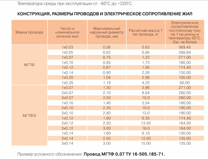

приветствую уважаемый форум. :beer:
возник такой вопрос,требующий срочного решения.
очень необходима информация зависимости протекаемого тока через проводник ,от его СЕЧЕНИЯ.
для проводов типа :
МГШВ и МГТФ.
нужна именно техническая документация на данные типы проводов , (госты ,осты или ещё какие нибудь
нормативные документы) в которых будет чётко прописан ток от сечения.
обшарил инет ,но везде всё одно и тоже
типа этого
ScreenHunter_02 Oct. 25 18.55.jpg [51.81 KiB]
ScreenHunter_07 Oct. 25 19.06.jpg [68.4 KiB]
ScreenHunter_08 Oct. 25 19.31.jpg [75.9 KiB]
если кто то поделится информацией -буду очень признателен!

за документ спасибо :beer:
но там нет интересующей меня информации..
только это

Зависимость допустимого тока от сечения малоинформативна для монтажных проводов, потому и не приводится. Это потому что ток греет провод, а условия его охлаждения зависят ещё от кучи других факторов, кроме плотности тока. Например, в жгутах плотность тока необходимо снижать, иначе жгуты просто перегреются, расплавятся и загорятся. А провод, залитый хорошо отводящим тепло компаундом (например, силиконом), позволит пропускать через себя больший ток... Для медного провода (не шнура), находящегося на воздухе, сечением от 0.5 до 2.5 кв.мм, примерное значение допустимой плотности тока 10 А/кв.мм (понижается при увеличении сечения, повышается при уменьшении). В многопроводных шнурах, жгутах, снижается до 6, 4 и даже 2 А/кв.мм, в зависимости от общей толщины шнура и условий его размещения... А допустимая плотность тока у вас уже в картинках найдена - она справедлива для любых проводов...

Да таблицы есть такие, например, это очень информативна:
http://www.ruscable.ru/info/cable/sprav-toknagr.html
Одна, чтобы прям ГОСТы... Хм, вот этим я никогда не интересовался. Эта информация из технических справочников.
Сейчас просмотрел ГОСТ на провода типа МГШВ (http://vsegost.com/Catalog/11/1161.shtml). По всей видимости, максимальный ток конкретно на них не регламентируются. Только стойкость изоляции.

Подсказка: необходимо вычислить, на сколько градусов повысится температура проводника за эти 3 сек токовой нагрузки. Для упрощения, считать, что теплообмен с внешней средой не производится. Далее, по справочным таблицам из ПУЭ определить допустимую плотность тока для проводника в жгуте. Сравнить со средним током, текущим по проводнику...
А есть ещё параметр, непосредственно токовой нагрузки не касающийся, а касающийся уровня допустимых потерь - падение напряжения на проводнике. На большом токе и малом сечении падение напряжения больше. Укладывается ли оно в допустимый предел?
p.s. А вообще, плохая практика мешать в один жгут сигнальные и силовые проводники...

у нас делается так ,я даю эскиз жгута , и требования по току для отдельных цепей,
и другой отдел разрабатывает жгут и выбирает провода , вот я и должен быть технически подкован что бы оспорить или согласиться с их выбором.
а это можно сделать только имея на руках нормативные акты где типа чёрным по белому
прописано ,провод сечение такое то,при плотности тока такого- способен пропускать длительное время ток такой то, при температуре окруж. среды такой то.... примерно такую инфу я ищу.....
ну как скажем при разработке печатных плат , выбираем ширину дорожки от протекающего тока
(используя плотность тока из госта ,или таблицы )
ну а из опыта личного так сказать...
0.35 мм сечение достаточно для тока 3.5-4 ампера долговременно ?
и 2 провода по 0.5 достаточно для тока 8-9 ампер ?

Ещё раз хочу повторить - найдите ПУЭ - там есть очень интересные таблицы (в частности, таблица 1.3.12). И если провод сечением 0.35 спокойно тянет 4А на воздухе, при использовании его в жгуте это будет совершенно не факт. Критерий - допустимый нагрев. За основу берётся ток на воздухе, допустимый ток для жгута пересчитывается на основе всяческих коэффициентов (в сторону уменьшения допустимой плотности тока). Это касается среднего тока. Перегрев по пиковому току я уже подсказал как рассчитать - если в конце периода пикового тока у вас не будет превышения рабочей температуры - такой ток допустим...
