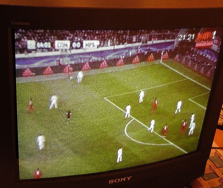

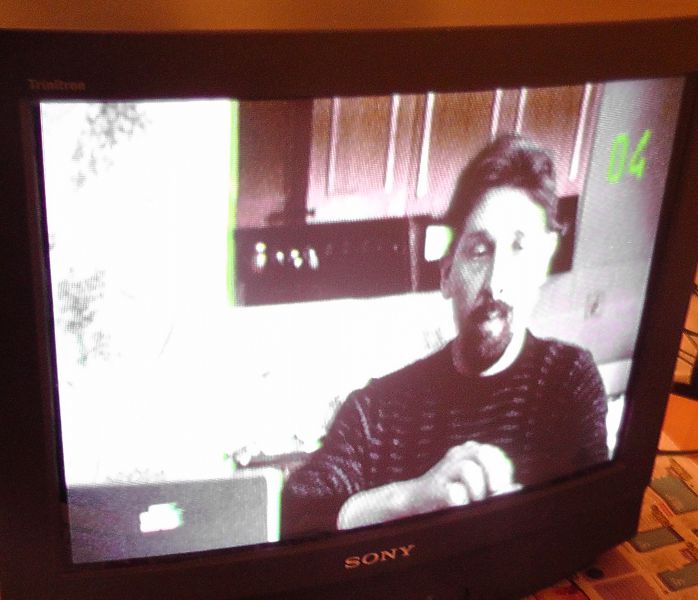

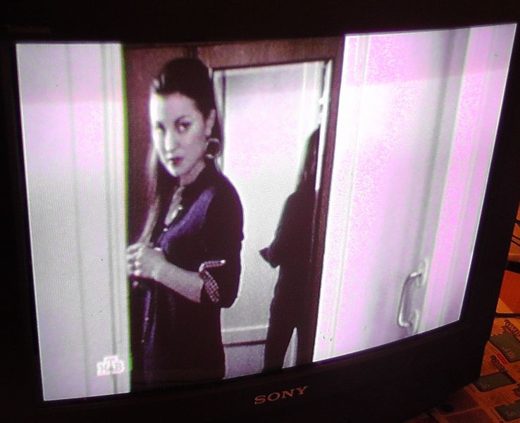

Вот, прислали несколько фоток экрана
Цветность нестественная.
Кто-то уже пытался ремонтировать, сказал, что ремонту не подлежит, кинескоп сел.
Или все же можно починить? Подскажите, откуда начать искать, если есть смысл.

Судя по зеленым тянучкам на ярких переходах зеленая пушка частично потеряла эмиссию, что впрочем для Сони не является редкостью и чем то необычным. Я бы не стал связываться, как новый он никогда не будет показывать, пора на пенсию.

100% кинескоп... судя по зелёным тянучкам справа, на ярких сюжетах. Вполне нормальное явление для sony 90х, они почти все заканчивают свой век сдохшей зелёной пушкой.
