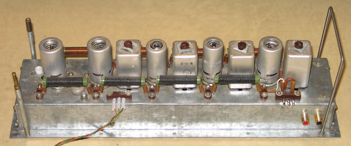

УКВ модуль - от автомагнитол, ктр выпускались где-то в 80-е годы. Выглядит он примерно так (см): Жестяная коробочка, размером с пол-спичечного коробка. Устанавливались и на законченные модули УКВ, например, такие (см): Схема подключения у них у всех примерно одинаковая. На плате автомагнитолы, как правило, всё расписано. Где-то у меня есть и его схема, нужно поискать.
Где их найти? На радиобарахолках, у друзей-радиолюбителей и т.д.
Контуры ПЧ можно намотать на каркасах от ч/б ламповых ТВ, например, от УНТ 47/59 (см, это уже переделанный на 10,7 МГц контур). Для крепления к шасси делается переходная платка из стеклотекстолита. В шасси делаем квдратное отверстие по размеру экрана контура, контур припаиваем к переходной платке, а её крепим изнутри шасси парой винтов по бокам к шасси. Удобно и надёжно. Где их взять? Да там же, где и блоки УКВ :))
Если уж решили делать навесной монтаж, то плата не нужна. Это, в общем-то, даже лучше, чем на РСВ.
