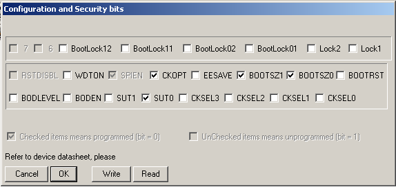

 Заголовок сообщения: Кварцы? Фузы?
СообщениеДобавлено: Ср янв 27, 2010 00:13:59
Зарегистрирован: Вс янв 24, 2010 21:45:56
Сообщений: 14
Использовал Atmega8-16AU.
Прошил PonyProg.
Вернул перемычки обратно.
Светодиод моргает, как положено, а при подключении программируемого устройства загарается.
В гипертерминале связи нет. AVRStudio не видит программатор.
С фузами вроде не ошибся: если замкнуть выводы кварца пальцем, то происходит сброс контроллера.
Ставил кварц с более низкой частотой, диод моргал заметно медленнее. Значит фузы установлены на работу с внешним кварцевым резонатором.
Галочки в PonyProg ставил напротив:
BOOSZ1
BOOTSZ0
SUT1
По этому рисунку. Это для Atmega8, как написал Petka.
В чём может быть дело? Второй день бьюсь. Перепрошил даже на всякий случай - результат не изменился. :cry:

Разобрался наконец! Дело было не в кварцах...
Толи я доверил всеобщему ликованию, что мол "собрал и заработало с пол пинка"...
В общем, перемычку после прошивания не туда припаивал. Потом внимательно осмотрел схему, даташиты на Atmega8, FTDI и исправил оплошность.
Терминал видит, AVR Studio 4 тоже.
Картинка с фузами для Atmega8-16AU и кварцем 18.432 МГц прилагается.
Комментарий к файлу: Правильные фузы Atmega8-16AU на 18.432 МГц.
FUSE_ATMEGA8_18432MHz.PNG [10.07 KiB]
