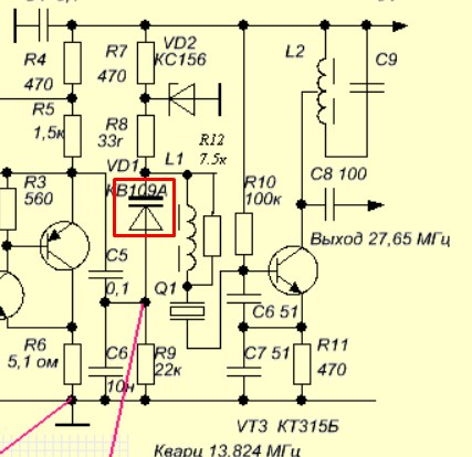

не совсем понятно назначение стабилитрона на питание варикапа. Я понимаю, что он задает стабильной верхнего значения емкости варикапа, но как бы и без него должно работать и даже без стабилитрона более полно использовалось бы напряжение питания и , соотвественно было бы больше изменение емкости варикапа и , как следствие большее широкой была бы полоса ЧМ. Или что-то не так понимаю?
На шине питания много помех которые будут модулировать генератор, да и батарейка может проседать, поэтому постоянное напряжение подаваемое на варикап лучше стабилизировать.
И еще в данной статье нет задачи получения большой модуляции. Здесь получают девиацию 5 кГц на частоте 27 МГц, а это значит кварц нужно двигать в данной схеме в три раза меньше.
Как получать большую модуляцию написано в следующей статье.

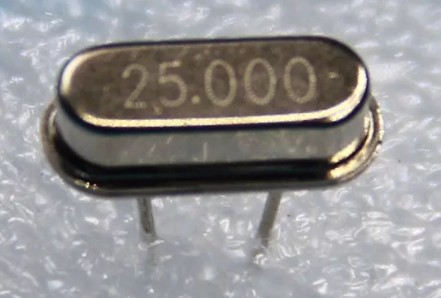

olegue писал(а):
Вам на самом деле удавалось сдвинуть современный негармониковые кварцы на такие величины или просто так в сердцах вырвалось, в порыве спора вырвалось?
Я на самом деле двигал кварц на 1 МГц.
Например вот такой маленький негармониковый кварц 25 МГц я использовал в самодельном FM передатчике.
25.jpg [28.14 KiB]
Собрал генератор (по классической схеме ёмкостной трёхточки) и добавил два умножителя (удвоителя).
Слушаю FM радио на приёмник в телефоне, на частоте 99,8 МГц.
1.jpg [92.25 KiB]
Двигаю кварц вниз по частоте... Слушаю FM радио от 99,8 МГц. до 96,0 МГц. Для тех кто не понял, 96,0 МГц / 4 = 24 МГц. ))
Меньше частота не опускается... срыв колебаний.

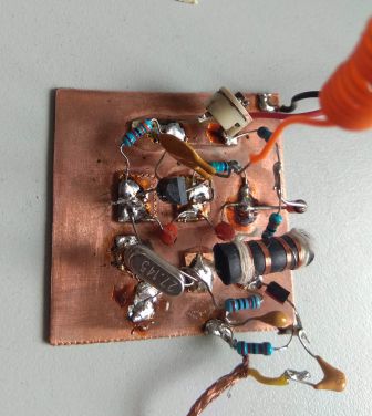

Подождите с катушками... Вы тут всех уже запутали)) По порядку...
Вы собираете по этой схеме:
схема 27,145.jpg [44.83 KiB]
Фото:
фото 27,145.jpg [24.36 KiB]
olegue писал(а):
Есть у меня кварц 27,145 из китая, но как оказалось он гармониковый
Хорошо, допустим.
olegue писал(а):
Почему указанный на фото 27,145 твердо стоит на 27,500 где-то тоже пока не понятно. Вася. говорит что эта генерация на паразитном резонансе, связанная с большой индуктивностью последовательной катушки.
Почему указанный на фото 27,145 твердо стоит на 27,500 ? Потому что вася балбес))
В этой схеме гармониковый кварц 27,145 будет работать на первой гармонике.
27,145 / 3 = 9,0483333...
А через SDR анализатор Вы видите третью гармонику, которая будет примерно 27,500...
Далее...

вот фотка , та же схема , кварцы на 27мгц
Добавлено after 3 minutes 25 seconds:
у меня катушка в коллекторе без отвода
Добавлено after 6 minutes 54 seconds:
каким образом она станет 27500, тут математики не хватает...Поясните.

Контур в коллекторе можно пока убрать (чтоб не мешался). Он никак не влияет на частоту кварцевого генератора.

Судя по фото, обычные НЕ гармониковые кварцы 27.000 МГц.
фото два кварца 27,000.jpg [24.12 KiB]
Ну вот. Теперь есть схема и фото.
Эти кварцы способные на большее)) Перестройка на сотни килогерц вниз...
Потому, что частота, на которой будет работать кварца зависит от того, на какой гармонике он работает.
Завод изготовитель выпускает гармониковые кварцы 27,145 (на третей гармонике).
Завод изготовитель гарантирует, что кварц будет работать на частоте 27,145 только на третей гармонике.
А если Вы гармониковые кварцы запускает на первой гармонике, то завод изготовитель отвественности не несёт))
Гармониковый кварц не будет работать точно на 9,0483333... Обычно частота первой гармоники (у гармоникового кварца) получается чуть выше (на несколько килогерц и даже больше... несколько десятков килогерц). 9,0483333... + 5...50 кГц... получаем примерно 9,166666...
Считаем:
9,166666... x 3 = 27,500 - Вот что Вы видите на анализаторе.
Для проверки перестройте анализатор на частоту первой гармоники и посмотрите точно частоту первой гармоники кварца: ~ 9,04833...9,166 (первая гармоника кварца).

ну с анализатором заминка будет, он ниже 24 мгц не показывает, я даже про 25мгц не уверент.
Считаем:
а вот частотомер врать не будет, покажет самую сильную
Добавлено after 1 minute 3 seconds:
9.0817*3=27.2451
Добавлено after 15 minutes 21 second:
ну плюс сдвиг индуктивностью, то может на 27500 и залазит, но версия паразитной генерации пока тоже в работе
Идет скачек на эту частоту, т.е я не могу подстроить частоту на 27300, 27400. Сразу на 27500 прыгает.

тут мне надо тоже уточнение сделать, перечитал последние страницы, где я писал про 27500 на кварц 27145. Так вот, у меня sdr sharp -программа которая на sdr анализаторе работает, так вот эта программа иногда зависает и неправильно информирует пользователя по частоте на которой он находится. Я тогда перезапускаю и делаю это частенько, счас проверить не могу, нету под рукой анализатора.
Ну вообщем, я не уверен, что была частота 27500, теперь мне кажется что была именно 27250, т.е та частота которая получается при умножении первой гармоники кварца 27145 на 3. Но это все как говориться, не точно.

olegue писал(а):
с анализатором заминка будет, он ниже 24 мгц не показывает...
И осциллографа я так понимаю у Вас тоже нет. Он бы сразу показал и частоту и паразитное возбуждение и что куда прыгает. Мда...
У Вас гармониковый кварц 27.145, работает в схеме на первой гармонике 9.0817. Ну допустим.
Вы пытаетесь перестроить кварц, чтобы на выходе было 27.300, 27.400 ?
Значит Вам надо поднять частоту первой гармоники до 9.1000 (9.100 x 3 = 27300).
Каким образов Вы собираетесь поднять частоту первой гармоники аж на целых 183 кГц (9.1000 - 9.0817 = 0.1830) ?
